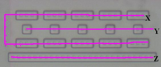

这是采用BiCMOS工艺的一颗芯片的照片,图中所示的电路应该是一个三极管,他们的端口连接关系如图所示,并分别命名为:X,Y,Z
现在请问一下大家这个是PNP还是NPN,是横向的还是纵向的呢?这三个端口分别代表什么呢?

纵向器件
NPN 和PNP这个分不清楚

有染色的图就能区分NPN、PNP

X应该是集电极,Y是发射极,Z是基极吧!

这个版图我从拓扑结构上分析出来应该是NPN管,对应的端口大家都分析得没错。
而且应该是纵向的NPN管,因为在P-Well中不能做横向的NPN

我怎么觉得正好相反,P-well中为什么不能做横向NPN?请赐教
