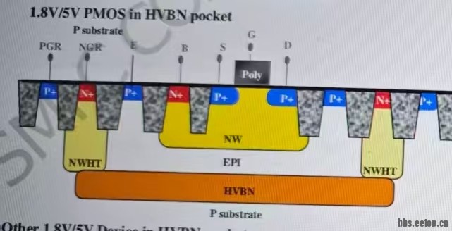

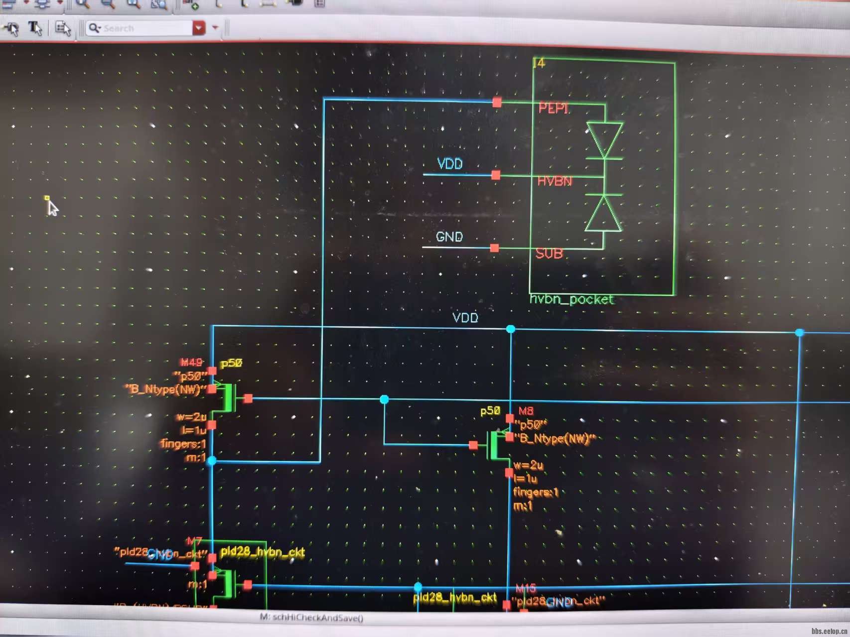

大佬们请问pmos在28V电压下用HVBN隔离环怎么接呢,这里PEPI是不是可以直接接pmos的漏极,保证p环比NWELL电位低就可以了 5dc42df6b1a2ebf04c5065f0b86aadaf.jpg f88d6036bd2899042d922a97ac10f86a.jpg
发表于 2025-12-1 16:46:34 | 显示全部楼层
PEPI接电路地 - -..
发表于 2025-12-1 18:19:11 | 显示全部楼层
和B接一起到电源
发表于 2025-12-1 18:26:23 | 显示全部楼层
你这个电路中的P50和下面的剖面图不是同一个器件吧,下面不是6端的吗,在带HVBN的PMOS中我见过电路有把PMOS的B/EPI和HVBN接在一起的,这个得看电路怎么要求吧
发表于 2025-12-1 18:28:35 | 显示全部楼层
噢噢还有一个psub

 楼主| 发表于 2025-12-2 14:50:15 | 显示全部楼层
level90 发表于 2025-12-1 16:46
PEPI接电路地 - -..
PEPI和pmos的NWELL之间耐压是10V,接地就击穿了呀

Tdc0001 发表于 2025-12-1 18:26
你这个电路中的P50和下面的剖面图不是同一个器件吧,下面不是6端的吗,在带HVBN的PMOS中我见过电路有把PMOS ...
是一个,剖面图是PMOS放在HVBN pocket里面的剖面图
 楼主| 发表于 2025-12-2 14:56:07 | 显示全部楼层
mww12 发表于 2025-12-1 18:19
和B接一起到电源
诶好像也有道理诶,感谢感谢
发表于 2025-12-2 15:06:32 | 显示全部楼层
是吗,没有用过这个工艺,有点不理解,他这样一个PMOS器件只有四端,随便放到一个HVBN pocket中,他在lvs验证时怎么确保NGR和EPI接的是电路想要的电位,只能人工去检查吗,这不是风险挺大的
