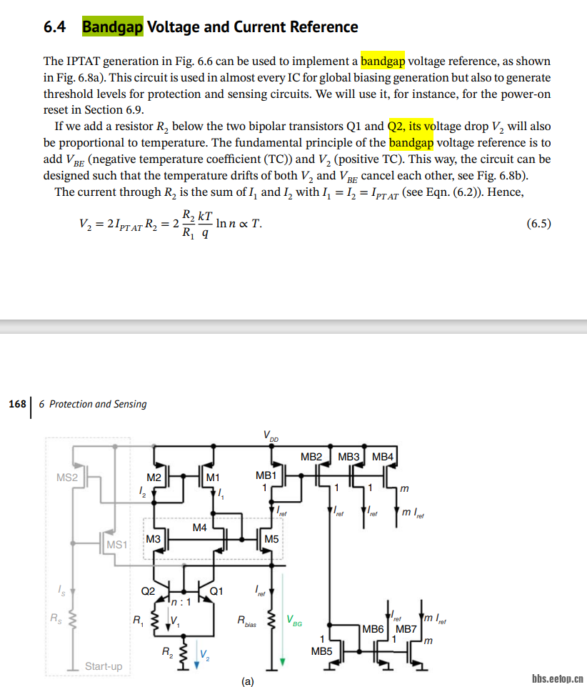

1、这种常见的无运放BJT稳定性如何分析?仿真图中的反馈断开点为什么设置在v1和v2?
2、M1和M2作为电流源负载时,M1作为二极管连接和M2作为二极管连接有什么区别?如何影响稳定性?
3、查不到相关的论文,有资料的话想参考一下。

想起来这本书里有这个结构可以参考。 其实就是Q2的基级到Q2的集电极,构成一个负反馈,要满足相位裕度要求。
发表于 2025-11-21 07:47:33 | 显示全部楼层
想起来这本书里有这个结构可以参考。
