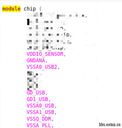

佬们,请教一个问题,我导出的V,少了电源地,这个要怎么处理?

globalNetConnect XXX -pin XXX  saveNetlist xxx.v -includePowerGround
发表于 2025-11-7 15:19:04 | 显示全部楼层
saveNetlist -includePowerGround -exclueLeafCell  simulation.v

感谢
