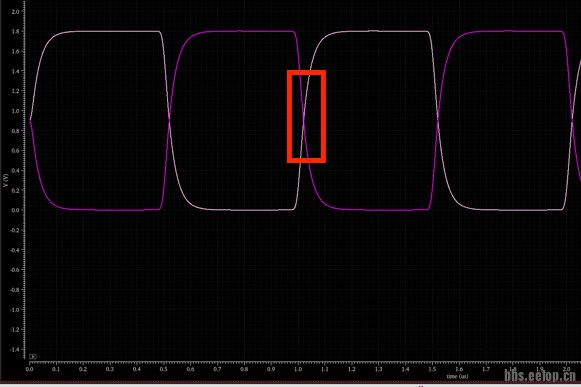

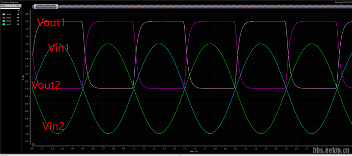

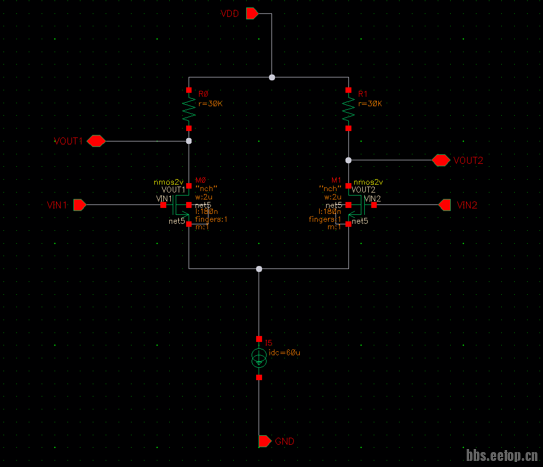

有没有大佬知道 目前我做了一个一级差分放大电路,但是输出函数是双曲线正切函数,如何加非线性环节来实现对数函数.红色框框是线性输出,但是我想要非线性输出来实现对数
发表于 2025-10-27 19:42:18 | 显示全部楼层
如果只是做实验,介意vcvs吗?纯理想放大器
回复
 楼主| 发表于 2025-10-28 09:25:08 | 显示全部楼层
前期验证可以,那后续需要使用画出具体vcvs电路,那会不会很复杂
