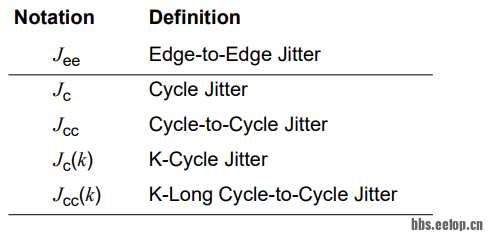

我目前找了好多好多资料,都没有一个把jitter概念和振荡器仿真结合讲明白的,感觉大家都会仿真,但是感觉不是那么对。我现在还是很疑惑:
1.phase noise仿真,这个用pss+pnoise没问题。其中pss要选择oscillator,pnoise选择timeaverage。
2.jitter仿真,我看网上有人用pnoise仿真。但是到底选timeaverage还是sampled(jitter)没人说明白,因为jitter仿真大家有的是仿真osc,pll,有的是仿真有时钟驱动的电路。我觉得这两种是不一样的,但是没人提。我用这两种方式仿真jitter,也都对不上。而且仿真JC,JCC的时候,频率积分区间不一样,结果会很大不同:积分范围越大,得到的jitter结果越大。然后网上也没人说这个振荡器的噪声应该积到多少,没有一个理论支撑。
3.PLL是有人用公式来积分算jitter,我想知道我的振荡器应该用什么积分公式,因为不同jitter公式好像不一样,我找不到对应资料,而且我也不知道OSC的jitter到底关心哪一个jitter。并且jitter是分为RJ和DJ的,那pnoise仿真或者用phsaenoise积分得到的jitter到底全不全?
4。我类比PLL的眼图仿真,用tran_nosie进行仿真,得到眼图,对于我32khz的OSC,眼图显示的jitter(同样这里的jitter又是什么jitter,peak-peak么?)和pnoise仿真的又对不上,差距比较大。
5. 上述任何一个仿真,到底有没有仿真完全总共的jitter,就是这些理论到底去哪看,网上找的资料不断告诉我jitter分为哪些(RJ和DJ),又分为哪些(JC,JCC,TIE)。讲了这么多,仿真的时候我反而迷惑了,本来仿真方法就不太确定,现在概念也多,结果也对不上?我真的要疯掉了。。。。。。。。。。。。。

网上资料和各种教科书的jitter定义都挺杂乱的,因此以cadence手册为准。
这个手册的计算公式,我已经验证过用sampled(jitter)和timeaverage得到PN再公式,两种结果几乎是一样的。除非精度不足。

请问一下,你是根据它的phasenoise进行积分的么,我看你发的文件里jitter都是直接仿真得到的,然后我用pnoise的sampled(jitter)和timeaverage两种方式直接仿真的jitter结果还是不一样,只有phasenoise曲线是差不多的

用计算器对PN按文中的公式进行积分。
发表于 2025-10-22 10:33:38 | 显示全部楼层
RC振荡器的jitter,我看很多人都是用pss-pnoise从频域上仿真,然后再积分得到JC或者JCC。JC和JCC本质上是从时域看到的jitter,JC和JCC是否可以用tran-noise的方式得到?
