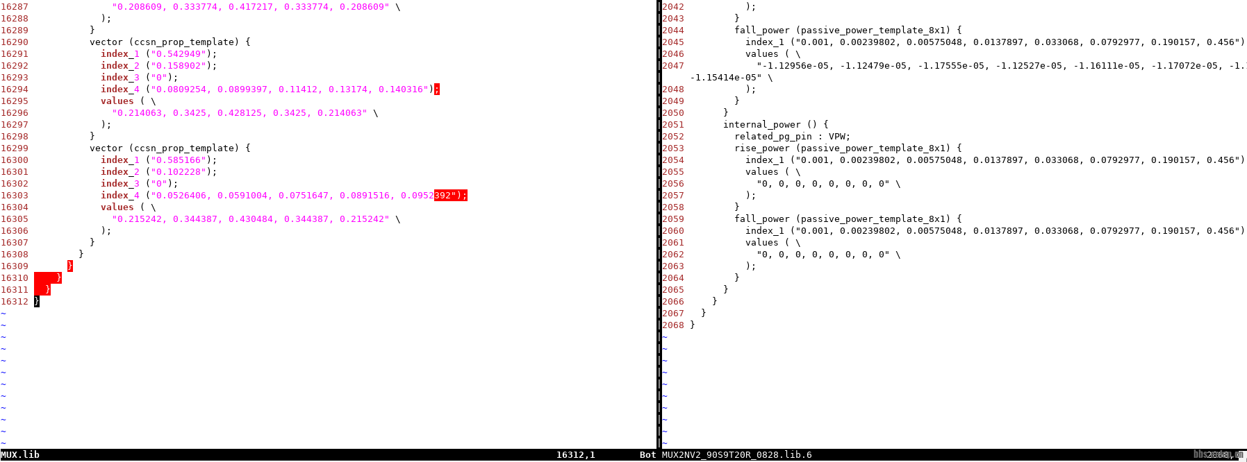

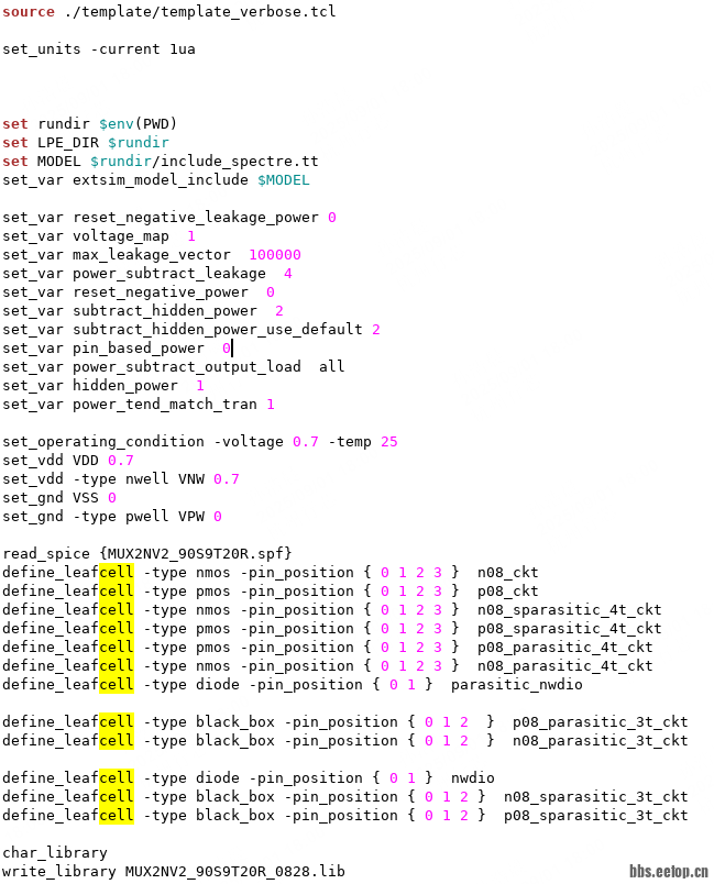

主要准备了四个文件。①:原本的SMIC14下的example.lib文件,并在其基础上生成了template.file模板文件。  ②:tt工艺角文件(包含对应的model文件)   ③:foundry路径下的spf后仿网表文件。(TT工艺角的)    ④自己手写的char.tcl文件。   在这四个文件齐全的基础上运行liberate生成.lib文件,但是自己生成的.lib文件(2000多行)比原本的.lib文件(16000多行)少很多,请问大家有遇到过类似的情况吗,怎么解决的呢?
.lib文件结果对比
.lib文件结果对比
char.tcl文件
char.tcl文件

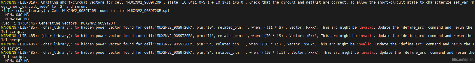

运行中的部分警告
运行中的部分警告

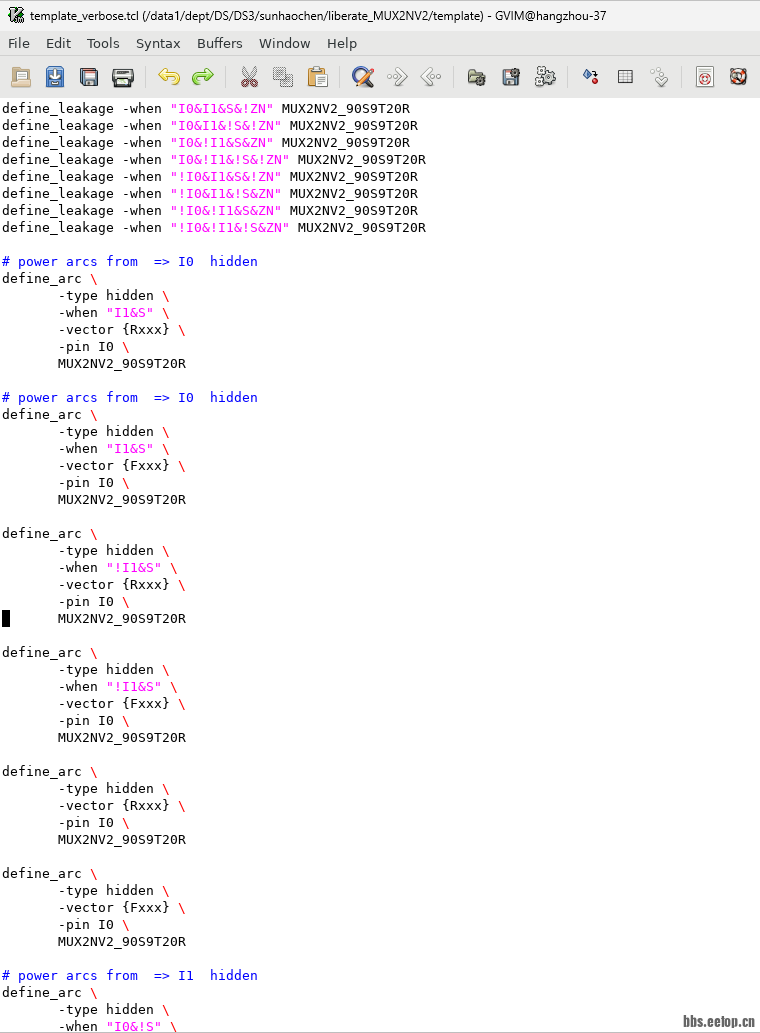

一个cell不同pin脚之间的各类timing、power等的define_arc需要自己写。
由.lib文件生成的template模板文件中有相应pin角的define_arc
