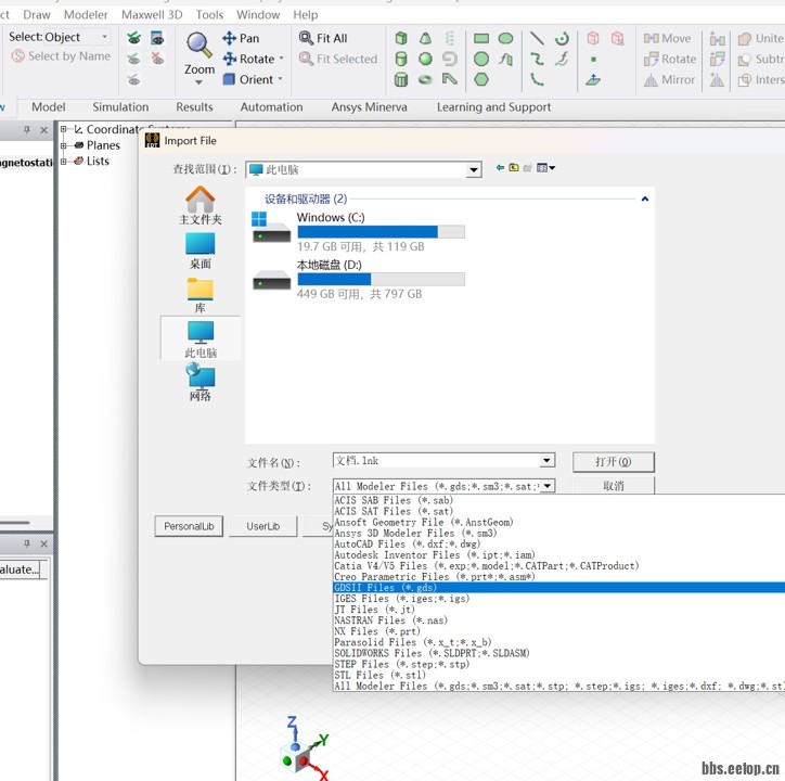

求助ANSYS2024R1如何导入GDS文件
发表于 2025-8-25 11:45:42 | 显示全部楼层
先插入一个2D/3D工程,在Modeler/import这里,选择GDSII文件类型就可以了 qq.jpg

非常感谢~再请教下,您了解下面这个工艺文件和map文件怎么设置吗?我这边工艺文件导进去是乱的,只用map文件的话导入后没有高度和网络信息,万分感谢~

ANSYS 导 GDS需要tech文件,这个需要foundry 提供。自己改的话比较复杂,Map文件实际上就是层映射的文件,可以找后端的工程师来一块对一下。
