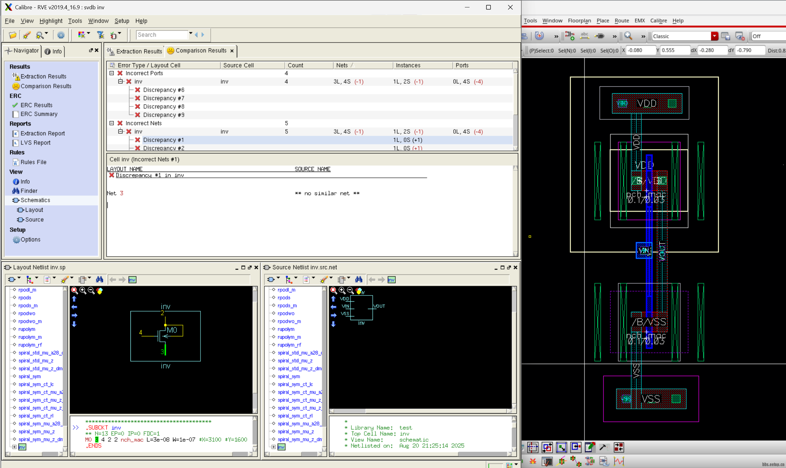

nch 没有打cont.
发表于 2025-8-21 08:47:13 | 显示全部楼层
你这个应该是label层次用错了,导致PORT都没有识别出来

label使用的是M1 pin,跟着知乎的一个帖子做的,都一直报错

haydnzhang 发表于 2025-8-21 08:45
nch 没有打cont.
我不是很明白这句话,nch不是明明通过cont和M1连接起来了嘛
就是nch上面好像没有pch上面那种绿色正方形的孔
有的,是图片问题,没有显示出来

sch nch衬底连错了。应该有箭头那端接到3.
把sch贴图一下。
发表于 2025-8-22 10:01:17 | 显示全部楼层
你这drc都没过吧
