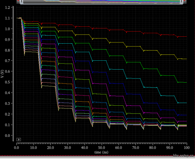

各位大佬,我在单独测试PFD+CP时,出现了CP输出电压过充的情况,请问各位大虾可能是什么原因呢。该怎么去解决这个问题呢。

发表于 2025-8-20 09:47:04 | 显示全部楼层

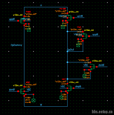

开关尺寸调一下试试,还有就是结构加运放钳位了没
发表于 2025-8-20 10:37:28 | 显示全部楼层
看你的波形,开关管如果用的是传输门,接的UP和UPB,DN和DNB两组控制信号要没有时延。另外就是有没有加解决charge sharing的钳位运放。

加了钳位运放解决电荷共享的问题,单独仿真CP充放电还好,可以接受,没这么严重

开关管没有用传输门,就是普通的单管开关,也加了运放进行钳位,减小电荷共享
 楼主| 发表于 2025-8-20 11:10:33 | 显示全部楼层
xwc1994 发表于 2025-8-20 10:37
看你的波形,开关管如果用的是传输门,接的UP和UPB,DN和DNB两组控制信号要没有时延。另外就是有没有加解决 ...
开关是这样的结构,中间有一个钳位运放

单独仿真CP还好,然后带上PFD就这样了?那是不是PFD出来的控制信号没对齐?而且咋这开关m这么大,CP的输出电流很大吗
