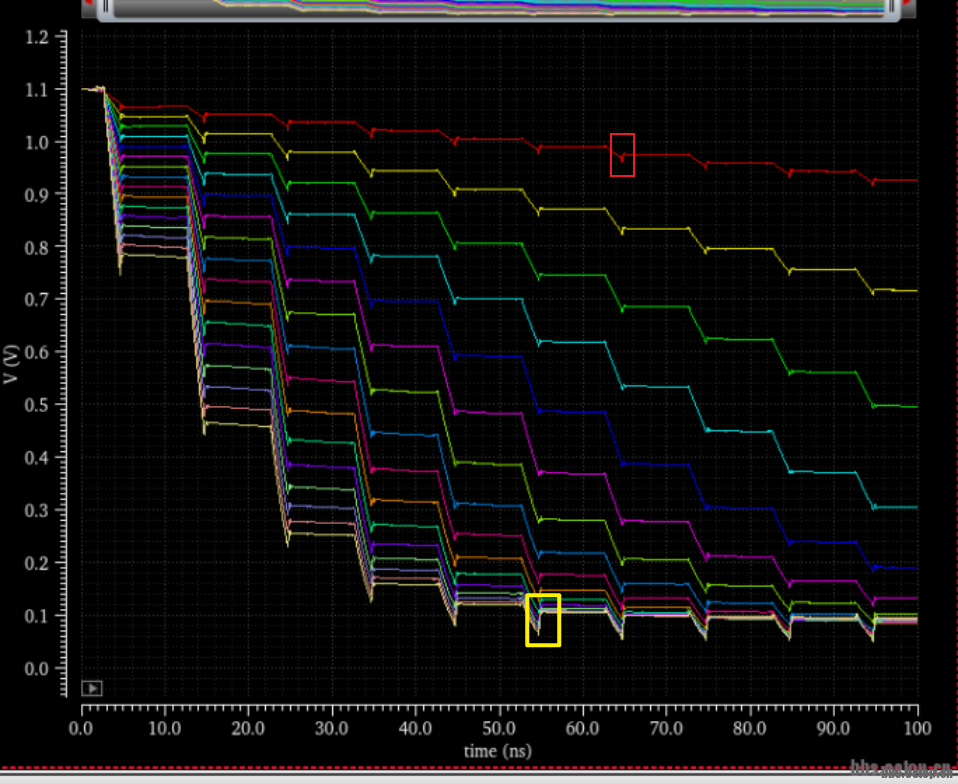

[求助] CPPLL里面PFD+CP联合仿真问题

Halo94361 发表于 2025-8-20 15:25
单独仿真CP还好,然后带上PFD就这样了?那是不是PFD出来的控制信号没对齐?而且咋这开关m这么大,CP的输出 ...
CP电流最大4mA的样子,我把PFD给的控制信号拉出来看还可以,和前仿真基本一致
发表于 2025-8-20 16:14:18 | 显示全部楼层
所以这是提参后仿出现的问题吗?那可能需要查一下CPOUT节点的CC,看是不是哪个信号跟CPOUT有很大的互耦
 楼主| 发表于 2025-8-20 16:19:14 | 显示全部楼层
前仿真也有过充,但是没后仿真的过充大,我也感觉是哪里的寄生大了,但是想尽了办法也没有搞定
 楼主| 发表于 2025-8-20 17:02:34 | 显示全部楼层
各位大虾求指点
 楼主| 发表于 2025-8-20 17:04:06 | 显示全部楼层
刚刚看了cpout节点的寄生电容,总共150f的样子,这个寄生算大吗
发表于 2025-8-20 17:57:56 | 显示全部楼层
Snipaste_2025-08-20_17-55-13.png 你说的过冲是红框里的这种还是黄框里的这种?寄生电容总共150fF,那提取的PEX是C+CC还是只有C?有没有PEX的RVE窗口的图截一个看看。然后要不描述一下这个图的仿真case是什么吧,不然可能都不知道我们讨论的是不是同一个问题
 楼主| 发表于 2025-8-20 18:26:43 | 显示全部楼层
Halo94361 发表于 2025-8-20 17:57
你说的过冲是红框里的这种还是黄框里的这种?寄生电容总共150fF,那提取的PEX是C+CC还是只有C?有没有PEX ...

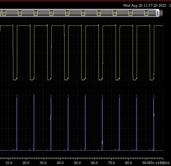

红色框里面那种,我主要关注纵坐标电压在(0.5-1)v的范围内的情况,pex提取的时C+CC。这个图是PFD+CP联合仿真,我给PFD的信号是参考信号相位一直持续落后反馈信号2ns,两者的周期是10ns,图中不同的线表示不同的CP电流大小
