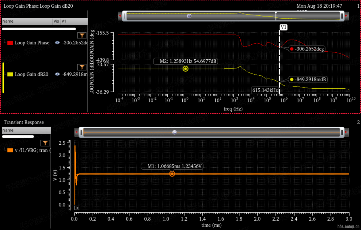

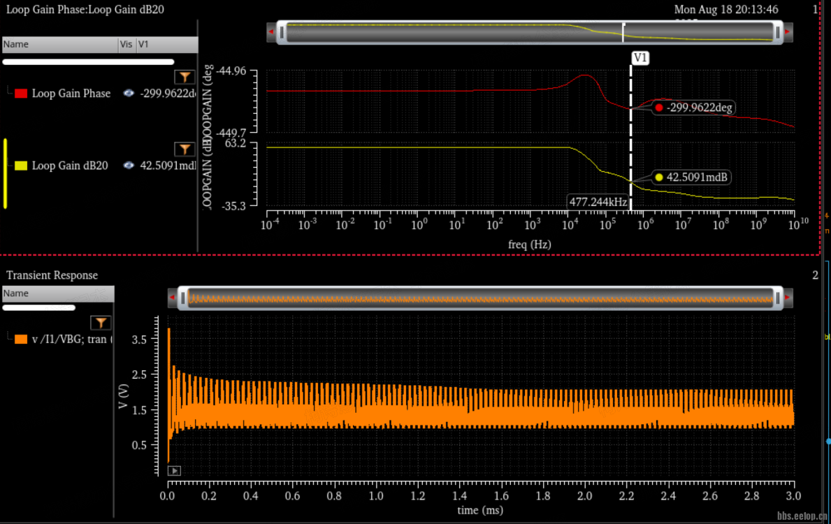

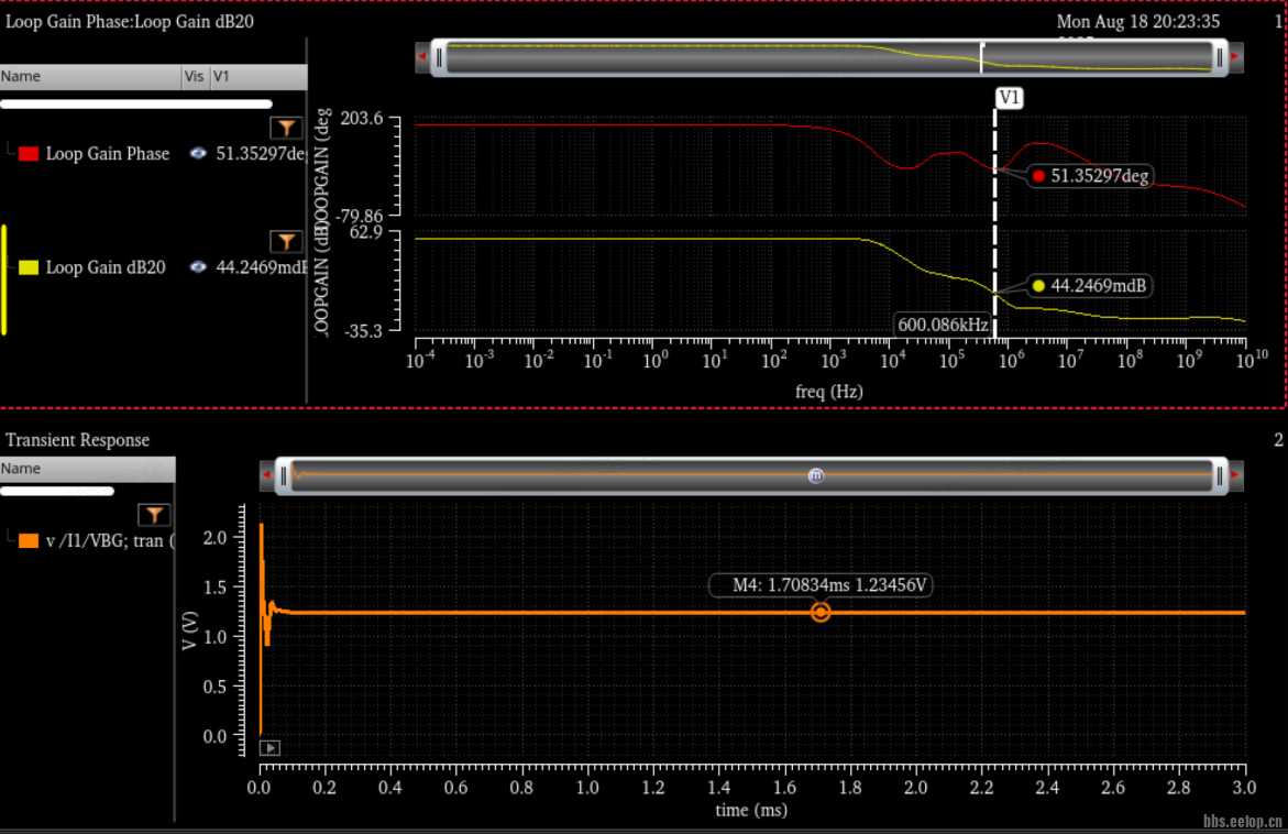

在看别人的一个电路,抄用它的补偿方法一,瞬态时能够稳定输出电压;
若是不用电容的补偿,则电路瞬态时不能稳定输出电压,会震荡,但是相位和增益与用方法一补偿的结果长得一样啊。相位都是从-180开始,0dB对应得相位都是-300deg左右。
我自己分析,用的电容补偿的位置和他的不一样,补偿之后输出也正常,相位从180开始变化;
请求各位大佬帮忙看一下,为什么用方法一补偿的仿真结果和不补偿的一样,但是方法一补偿之后电路能够稳定?
 楼主| 发表于 2025-8-18 20:32:28 | 显示全部楼层
由上往下分别是三种情况的仿真结果
