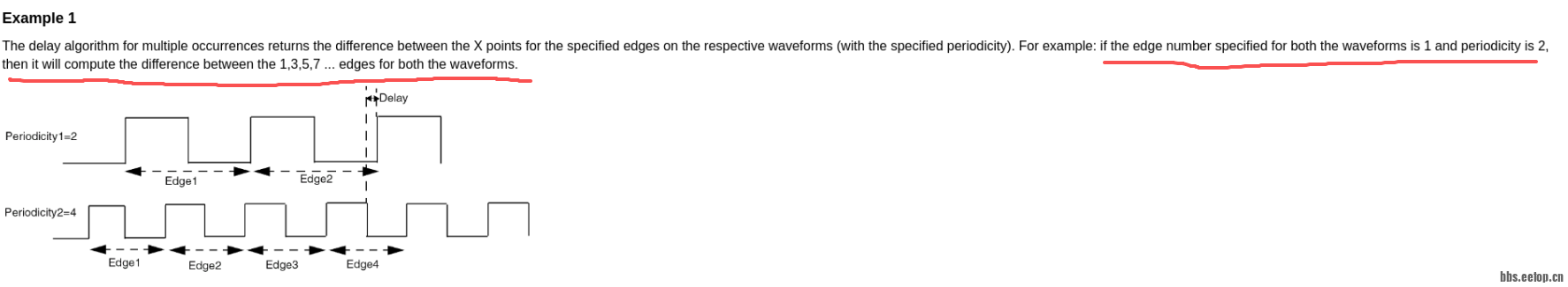

Help中描述为周期性间隔定义,在下图所示的Example1中可以看到若2个wave都指定为第1个边沿且periodicity设置为2,那么delay函数会互相比较二者1,3,5,7...的边沿延迟
但我没搞懂的是Example2,这里面设置的periodicity1为6e-6是什么意思?这是在比较哪几个边沿的延迟?
