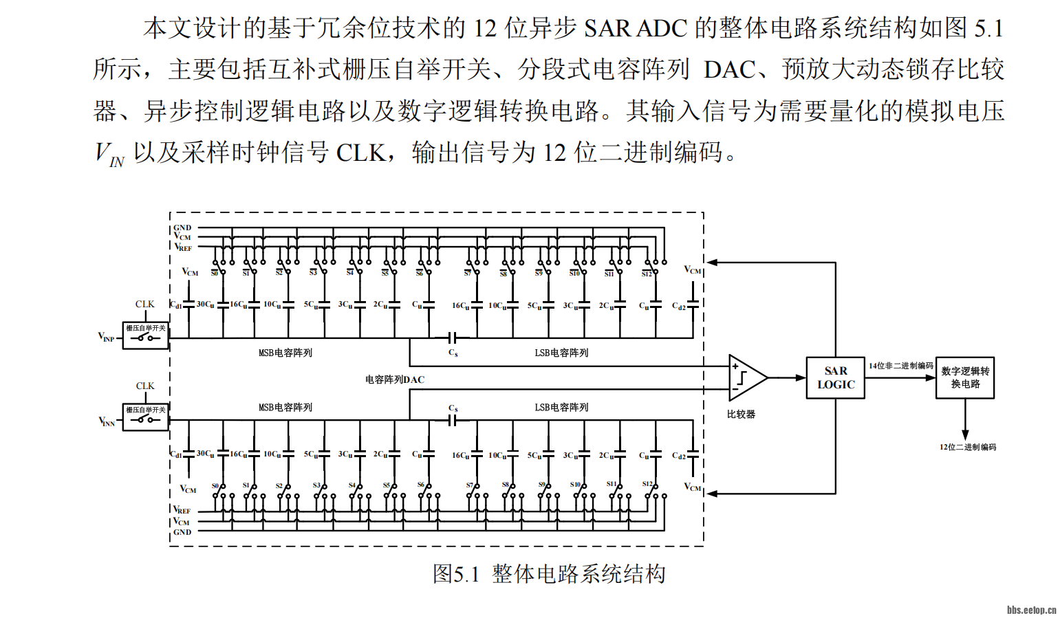

差分结构就是只需要n-1的电容,差分后单个DAC就是512,2的9次方的总电容量
我也是差分结构,但是不冗余的时候有10个电容啊,冗余分段以后6+6有效位数9.98(低频输入),第一次见到这种只要9位的,学习了
但是呢,你冗余完也才11个权重,但是你的DACverilog里面确实12位哎,这真的可以吗

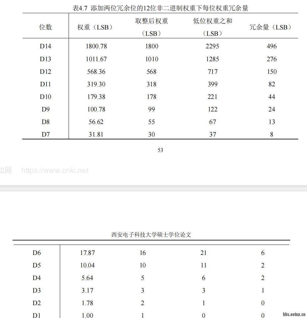

我是参考这篇论文,他是12位,差分只需要11位,加2位冗余后变为13位非二进制

我觉得他这个不对,如果是二进制,那10位就是1024,如果冗余2位,那就是12位要吃满1024的权重,1024开12次方等于1.7几,那非二进制就是1.7几进制,他这个12位的ADC,冗在哪了呢,只改变权重而不加BIT,你觉得合理吗

能否看一下你的DAC电路结构里的电容情况

不便贴图,我文字给你描述一下你应该能懂,LSB 1 2 3 5 7 13  桥接两倍的Cu,MSB重复LSB权重即可,补偿电容和你差不多,你可以拿这个分配试一下,我这里是90nm 130nm 都验证过,没什么问题

看这个图是对的,第一个图他很有误导性啊,让别人以为他没加bit
你看他表里面14个,图里面13个,这论文可信度不高

就是说我这样实际上是少了一位电容,然后导致刚好下降1bit左右???

我认为是这样,况且你VerilogA写的也是12位,然而CDAC却少一位
另外,如果冗余了,相应的Logic出来的也要多两位
