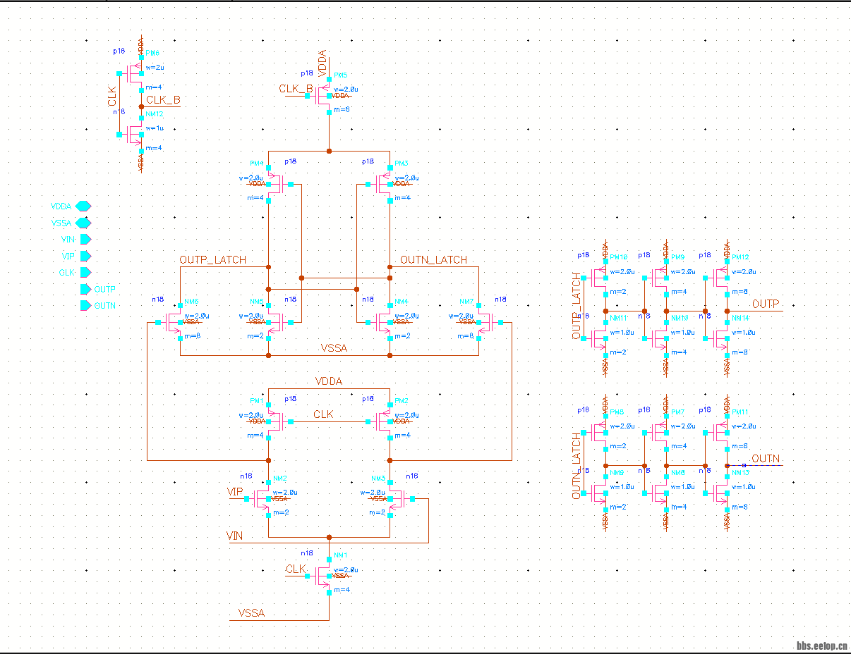

2.仿真了两级LATCH比较器,速度应该也是够得,300M下一次比较花费1.多ns,小于3ns的需要(输入信号20MHZ,需要在4ns左右完成11次比较,9+2冗余)

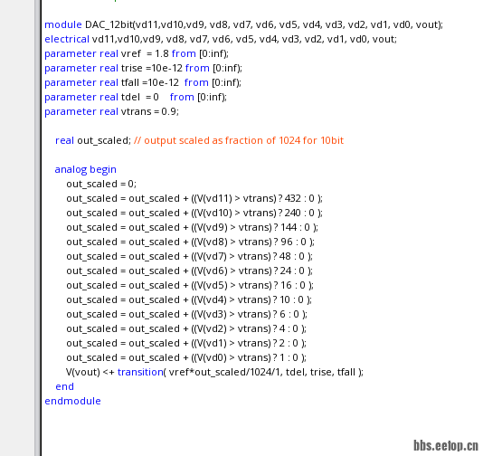

3.veriloga代码权重比调整了一下,暂时没有用11位非二进制译码转9位

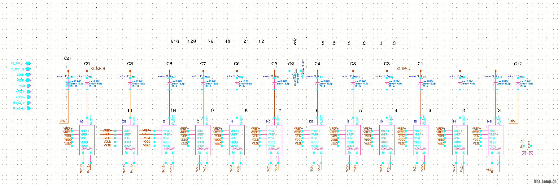

电容阵列错了吧
正常你要冗余应该给冗余的电容也接输入,为什么你的N<1> P<1>不给输入呢
另外,我看你是6+6分段,LSB部分应该是1 2 3 5 8 12,你这个3 1 2 3 5 8是什么意思呢,我感觉你最低位有误,不知道我说的对不对

我是差分结构,加冗余前电容是6+3,冗余后是6+5,因为桥接电容Cs是2Cu(单位电容),所以低位要补偿Cd=3Cu,我看论文中Cd都是接VCM的,实际上我把sw端口pn接地也是让电容下版接VCM

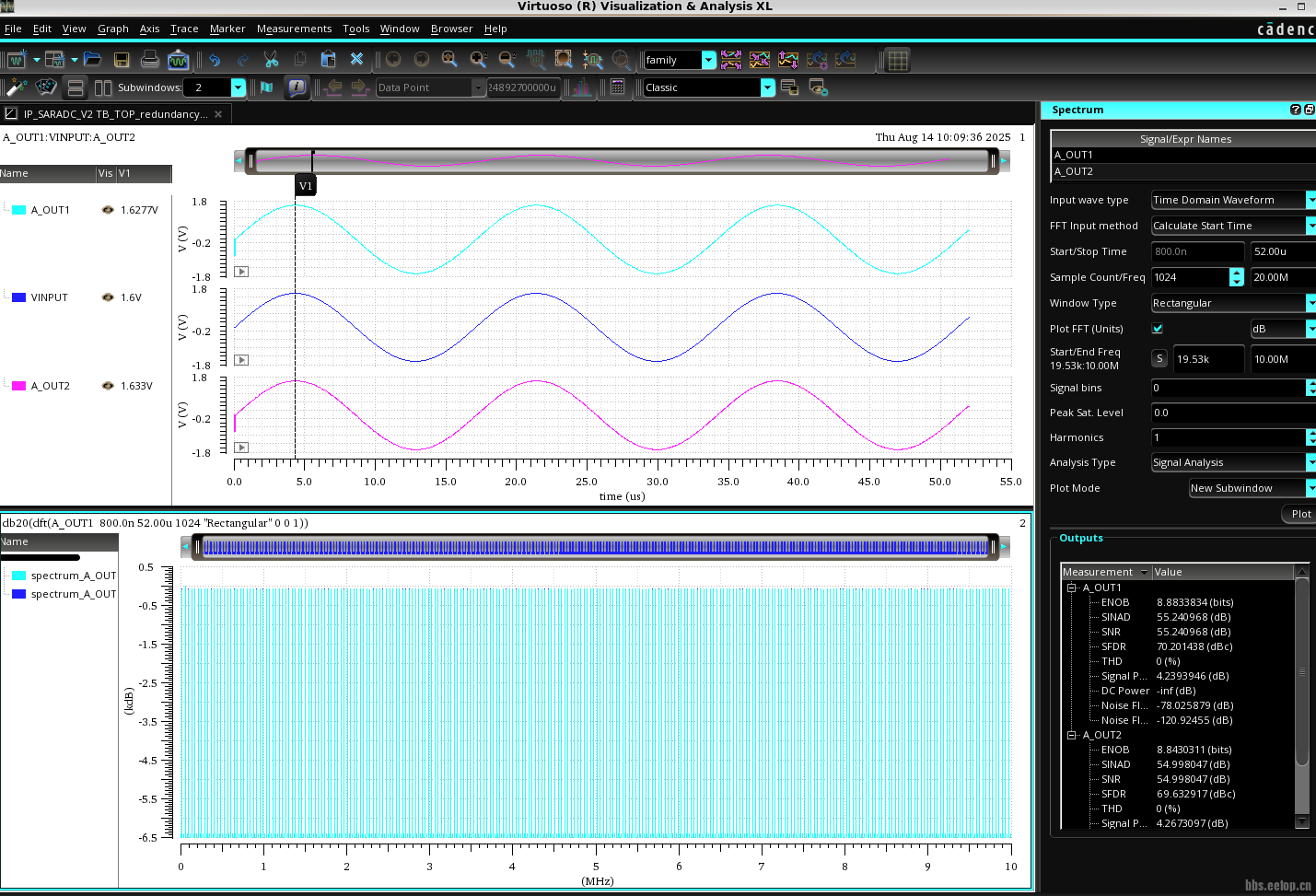

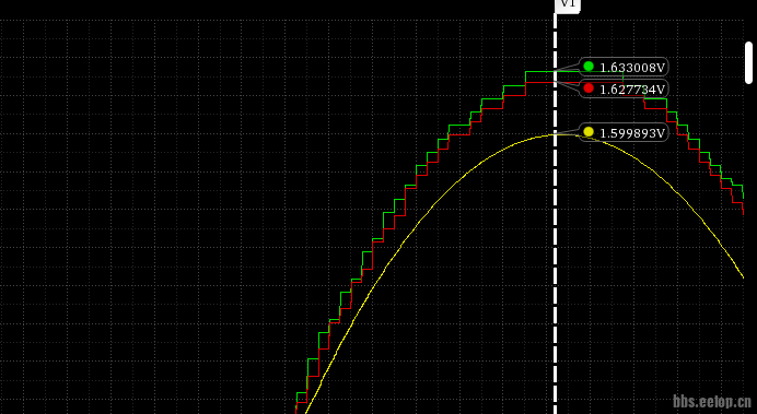

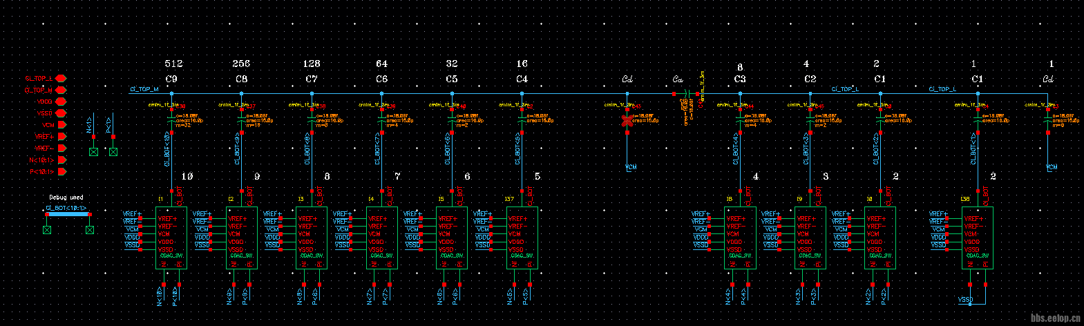

我是基于这种电容分配基础上做的加的2位冗余,加冗余前这边我的CS=2Cu,低位也是加了补偿电容Cd,最后FFT出来enob=9.8bit,
这边也有点问题,就是输出摆幅会在1.63V左右,但是我的输入只给1.6V.
我目前怀疑是比较器速度不够或者verilog代码权重设置问题。还是说我对DAC的理解还是有点偏差呢

补充整理一下,目前是两个问题:
1.我的电路搭建从2进制权重开始,到加桥接电容,最后加冗余,这三类DAC的输出都在1.63V左右(电源1.8V,输入共模0.9V,差摸0.8V)
2.2进制权重开始,到加桥接电容,在目前这种理想状态下仿真(电容无失配,比较器也不会比较错误??我的理解是这样的)ENOB能到9.8bit以上,但是最后加冗余后,ENOB下降了1个bit到8.8bit

二进制10位为什么是6+3?这不只有九个电容吗,你总电容值冗余之前是多少

差分结构就是只需要n-1的电容,差分后单个DAC就是512,2的9次方的总电容量
