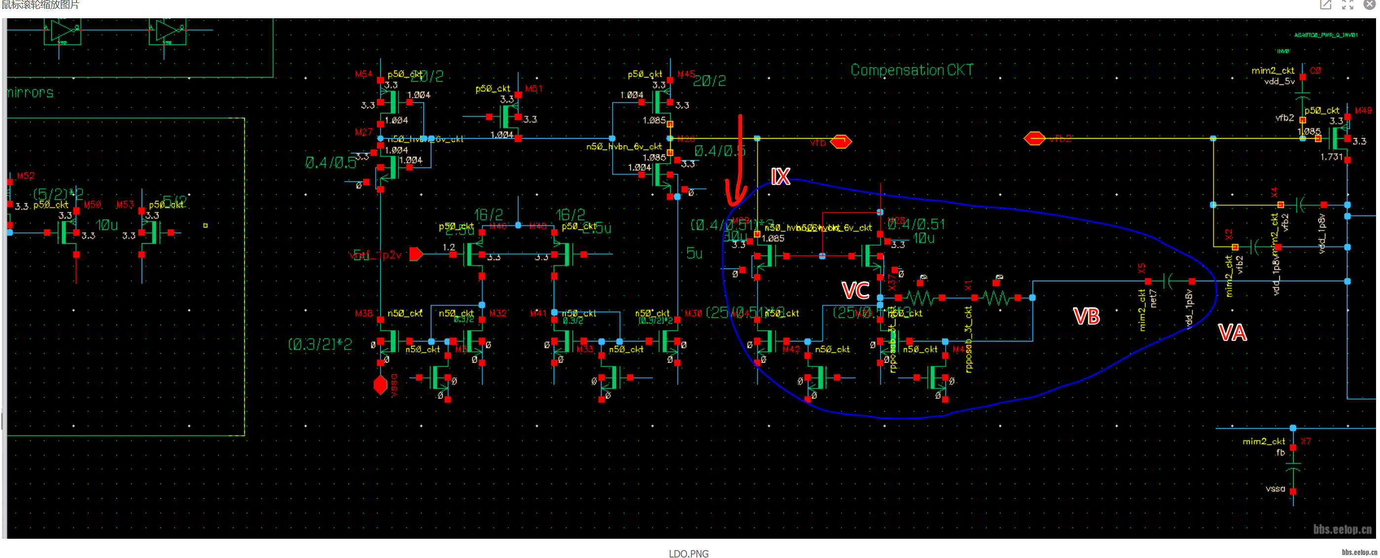

[求助] 请教一种LDO结构
发表于 2025-8-8 10:03:21 | 显示全部楼层
楼主可以尝试计算从VA到IX的增益。
VA->VB->VC->IX
要注意到:
1. VA->VB->VC用两个KCL方程可以算出。M39和两个电阻构成了一个负反馈,用来减小VC到地等效阻抗。
2. 再计算VC->IX:IX=VC*gm24。M28/29用作偏置。M29还是一个电流buffer
最后得到VA到IX的增益(跨导),应该可以看到这个跨导增益与gm24, 和电阻有关。忽略高阶极点,近似为CC电容被放大了gm24*R倍
 楼主| 发表于 2025-8-8 15:04:41 | 显示全部楼层
mmkyy 发表于 2025-8-8 10:03
这个电路是基于密勒补偿做的。-
楼主可以尝试计算从VA到IX的增益。
VA->VB->VC->IX
哇,非常感谢您,讲的很清楚了。
但是有个问题想进一步问一下,也就是您说:M39和电阻构成负反馈,目的是为了减小VC端到地的等效电阻。 然后我想问一下,为什么要减小呢?我去掉电阻和M39,电容一端直接接到M24G端可以吗
发表于 2025-8-8 17:18:36 | 显示全部楼层
小磊IC 发表于 2025-8-8 15:04
哇,非常感谢您,讲的很清楚了。
不能去掉,去掉就失去放大CC电容的作用了。或许推导一下传递函数就知道了。将VC电容的目的是为了让流经CC电容的小信号电流能够顺利流过。单独看电阻和M39,它们就是一个跨阻放大器,减小输入输出阻抗。

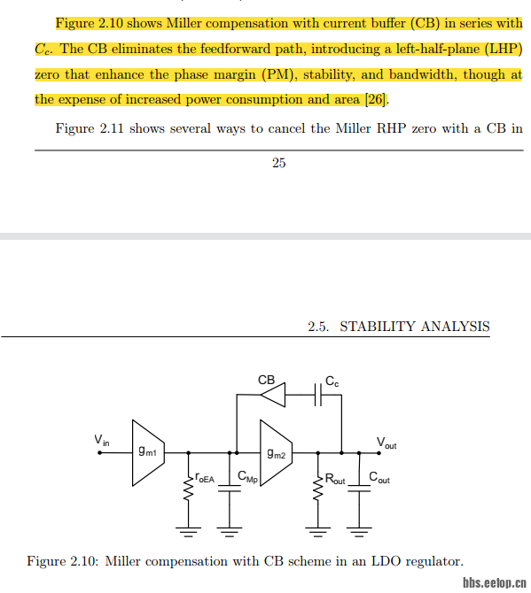

 楼主| 发表于 2025-8-12 17:53:47 | 显示全部楼层
还是没有太搞懂这部分电路
1. 为什么要存在电阻和NMOS_39呢?
2. 找到一个参考文献,有点像这部分电路(见图),但是它仅仅说了是电流跟随器阻断前馈通路,提高相位裕度,并没有具体说,不知道和上面前辈说的dfc补偿是不是一个东西。
 楼主| 发表于 2025-8-18 15:32:44 | 显示全部楼层
还是没有特别懂这个结构,我在前辈发的链接中说,这种结构相对于米勒电容补偿有好的PSR,但是我仿真PSR感觉没有特别好,高频时也不咋地,那么这种结构的优点相对于米勒补偿到底在哪里?
