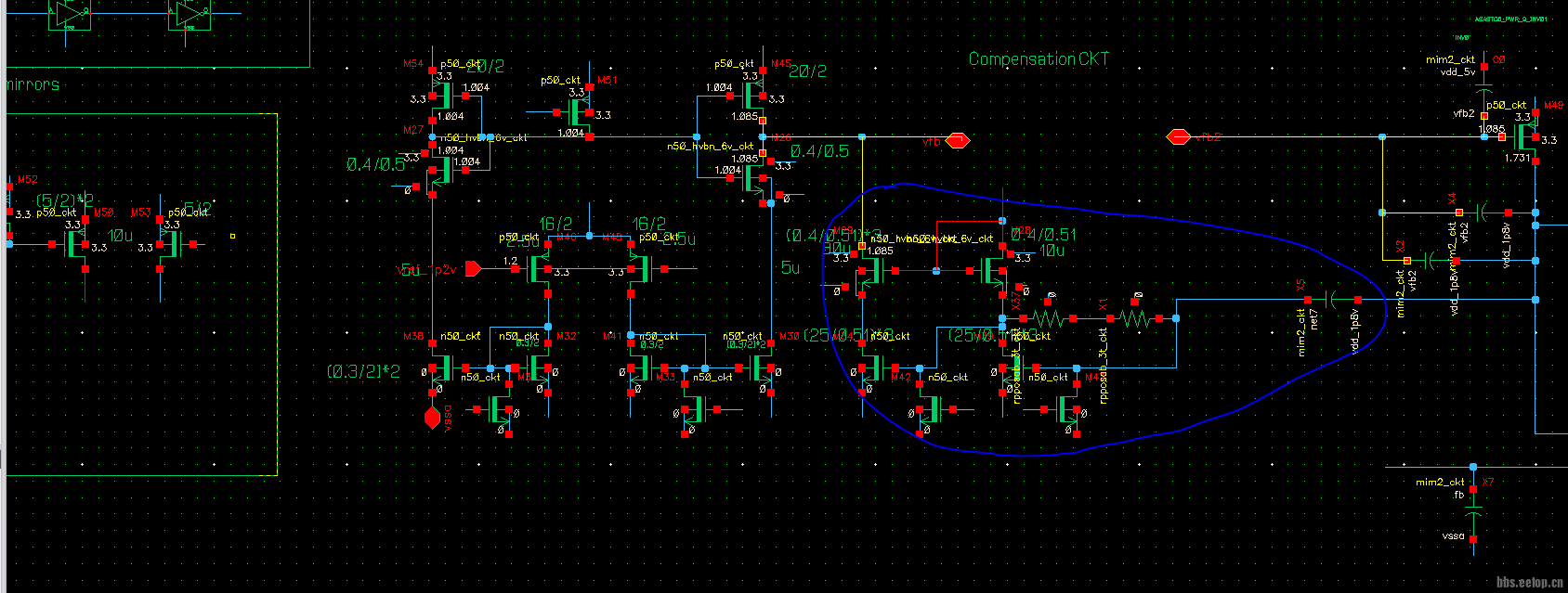

各位前辈,请教一种没见过的LDO结构,蓝色区域内看上去是用来补偿的,但是不太清楚原理

dfc补偿,电阻是用来自偏置的。高频时把环路增益快速衰减,也相当于推远了米勒补偿的次级点。

非常感谢,不过还是有些不懂,这个dfc结构不都是在一个共源的栅漏间接一个电容吗?可是图中电路是电阻,然后电容是接在输出端和mos的源端,我不太清楚怎么能和dfc对上

你把它当成一个整体就行,多级DFC,类似嵌套米勒一样,反正都是一个电容和一个放大器并联,这个放大器可以是一个共源mos,也可以是多级mos。

再次感谢您的回复,我看了一下还是没有太能看出来框架,能麻烦您简单给我描述一下或者指一下DFC模块的接入以及输出吗

电容X5的两端。就思考这个电容构成的环路的作用就行。

电阻是用来自偏置
