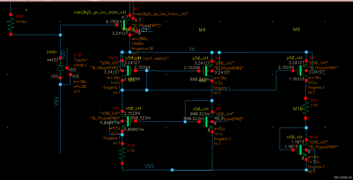

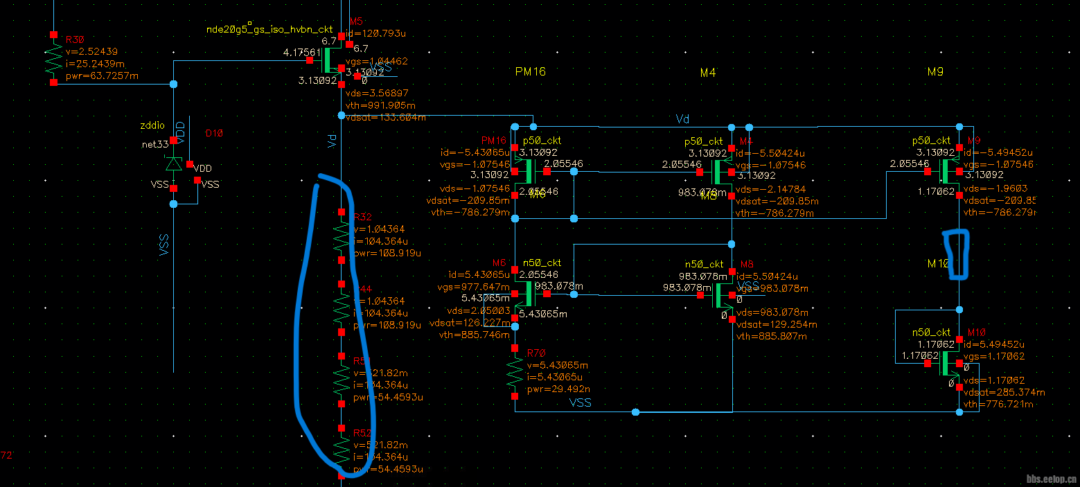

[求助] 两种电源电压模式下输出同样的电压

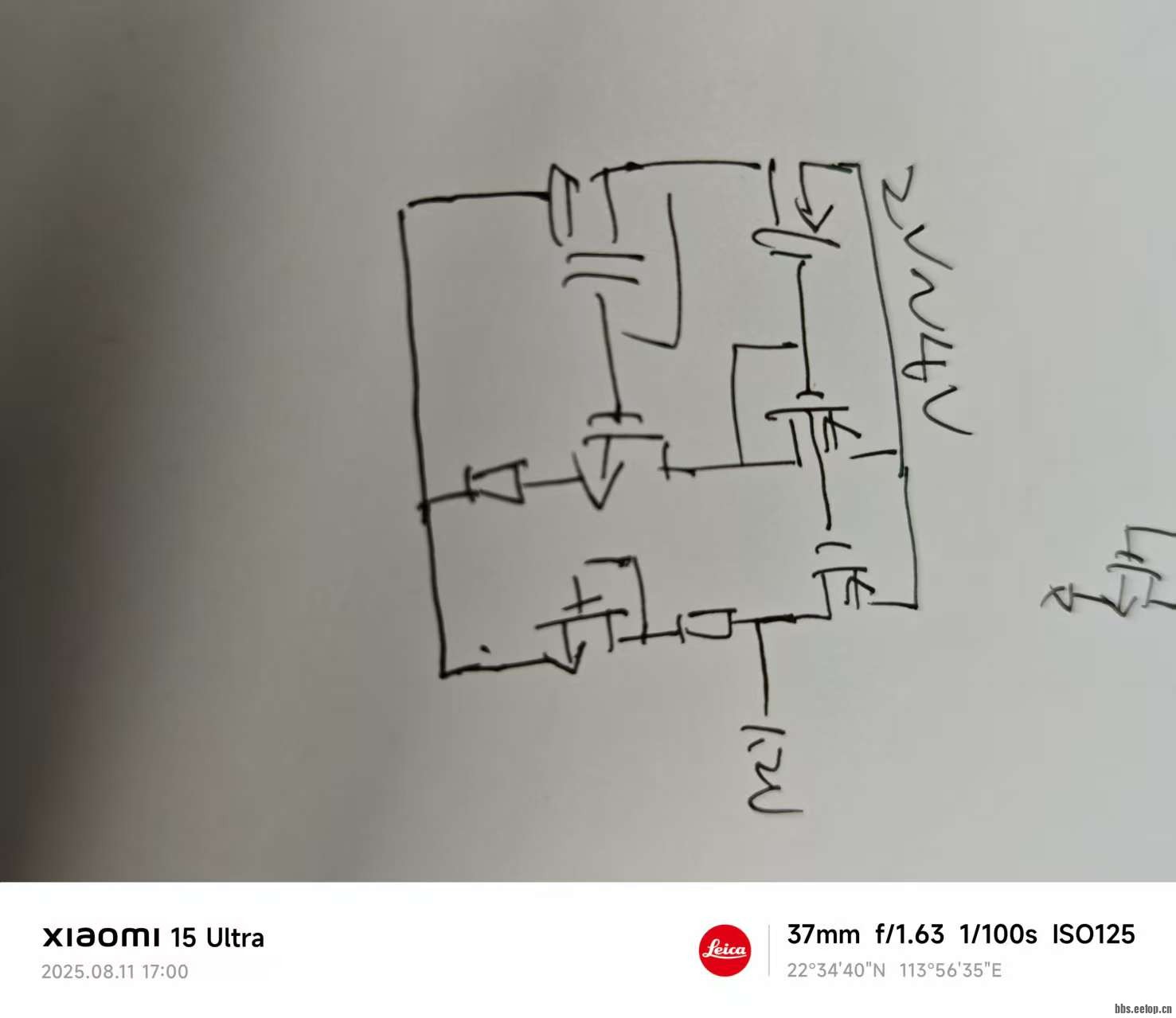

这个受温度和工艺角影响肯定很大,可以的话还是做个简易的BG类似于这种形式的或者更简单的结构 75335257e503b04519bd216cf343279.jpg

您画的这个,2~4V的电压是接到我图中那个NMOS的S端吗,我现在是直接在NMOS支路的下方加一个二极管的MOS,您为什么要这样设计嘞
 楼主| 发表于 2025-8-11 17:27:13 | 显示全部楼层
youngabin 发表于 2025-8-11 17:15
BG形式更准些,二极管接法容易被温度之类的影响。
好的,明白了,我理解您画的图是比较简单的一个偏置产生1.2V

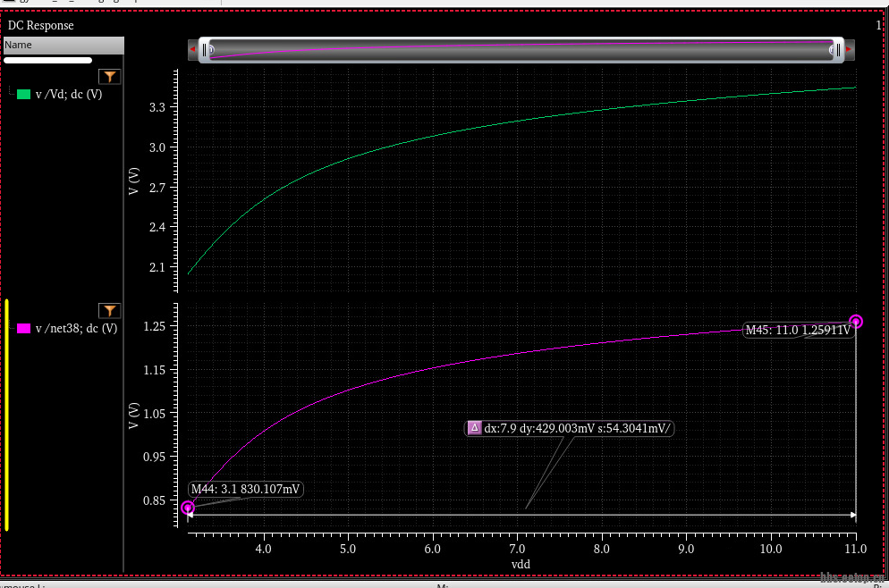

仿真结果的紫色的线是,电路中右边红色箭头指的输出1.2V的线
我按照您的画法搭了一下,我发现结果中紫色的线输出的变化范围还是很大429mV(我电源从3.1V扫描到11V)

你先把不需要的电阻删掉,我看看各器件参数,应该是电流镜部分不稳定

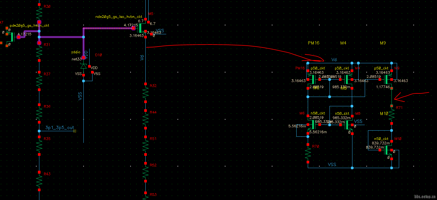

发表于 2025-8-11 17:57:48 | 显示全部楼层
BG.png 左边的是不需要的,右边的是要的。还有我看的是器件尺寸之类的,不是这个DC电压电流。输出就是VGS+IR,你把电流源调试稳定就行了。
只看TT和常温应该不难调试。

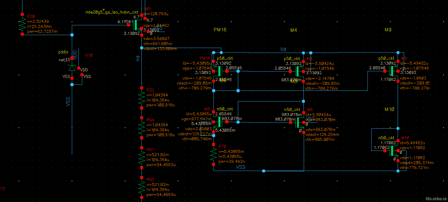

 楼主| 发表于 2025-8-11 18:04:07 | 显示全部楼层
youngabin 发表于 2025-8-11 17:57
左边的是不需要的,右边的是要的。还有我看的是器件尺寸之类的,不是这个DC电压电流。输出就是VGS+IR,你 ...
明白,但这个电流源您是指的接齐纳的NMOS吧,我扫了一下NMOS从3.1~11的电流,是从4u变化到21u的,我不太理解,这个电流调稳是指的什么
 楼主| 发表于 2025-8-11 18:05:53 | 显示全部楼层
这个是器件参数

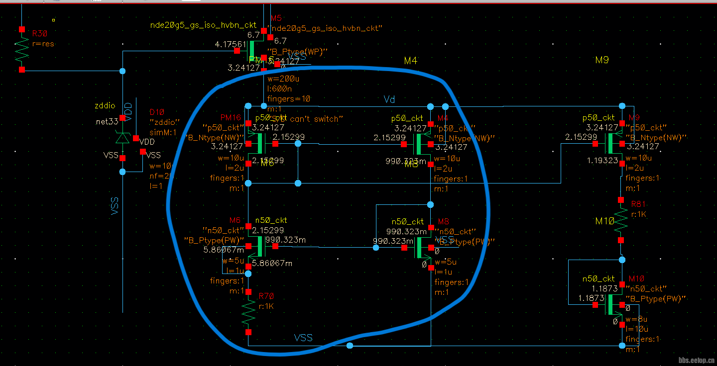

发表于 2025-8-11 18:16:12 | 显示全部楼层
小磊IC 发表于 2025-8-11 18:05
这个是器件参数
这是与电源无关的电流源,你先按拉扎维上的把这个调成电流基本不随电源变化吧,。,
一般情况下方的两个NMOS应该是接电阻的NMOS宽长更大才对,经验值是4倍,形成一个deltaVGS
你这两个NMOS尺寸完全相等,VG又相等,但是VS又不等,看上去不是很合理
