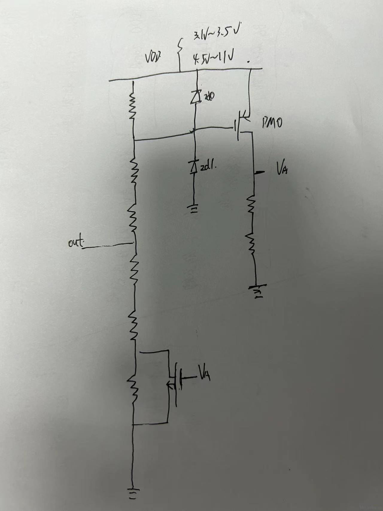

各位前辈,现在需要保证在低压(3.1~3.5V)和高压模式下(4.5V~11V)情况下均输出一个电压(尽量保证在1~1.3V内),之前的想法是:在高压下,由于齐纳二极管的稳压,保持PMOS栅端电压在5~5.5V下,然后PMOS导通,VA电压升高将左下侧NMOS导通,短路掉部分电阻使得out电压降低在预定值内。然后低压模式下,PMOS不导通,仅仅靠左侧电阻分压使得out同样在预定值内。
但是现在的情况是,高压在4.5~5V之间,PMOS不导通,导致在4.5~5V之间还是靠左侧电阻支路分压得到输出电压,这样的话在3.1~3.5和4.5~5V之间输出电压就超出了允许的1~1.3V了。
请问各位前辈有没有过这样的经验,还请帮帮弟弟

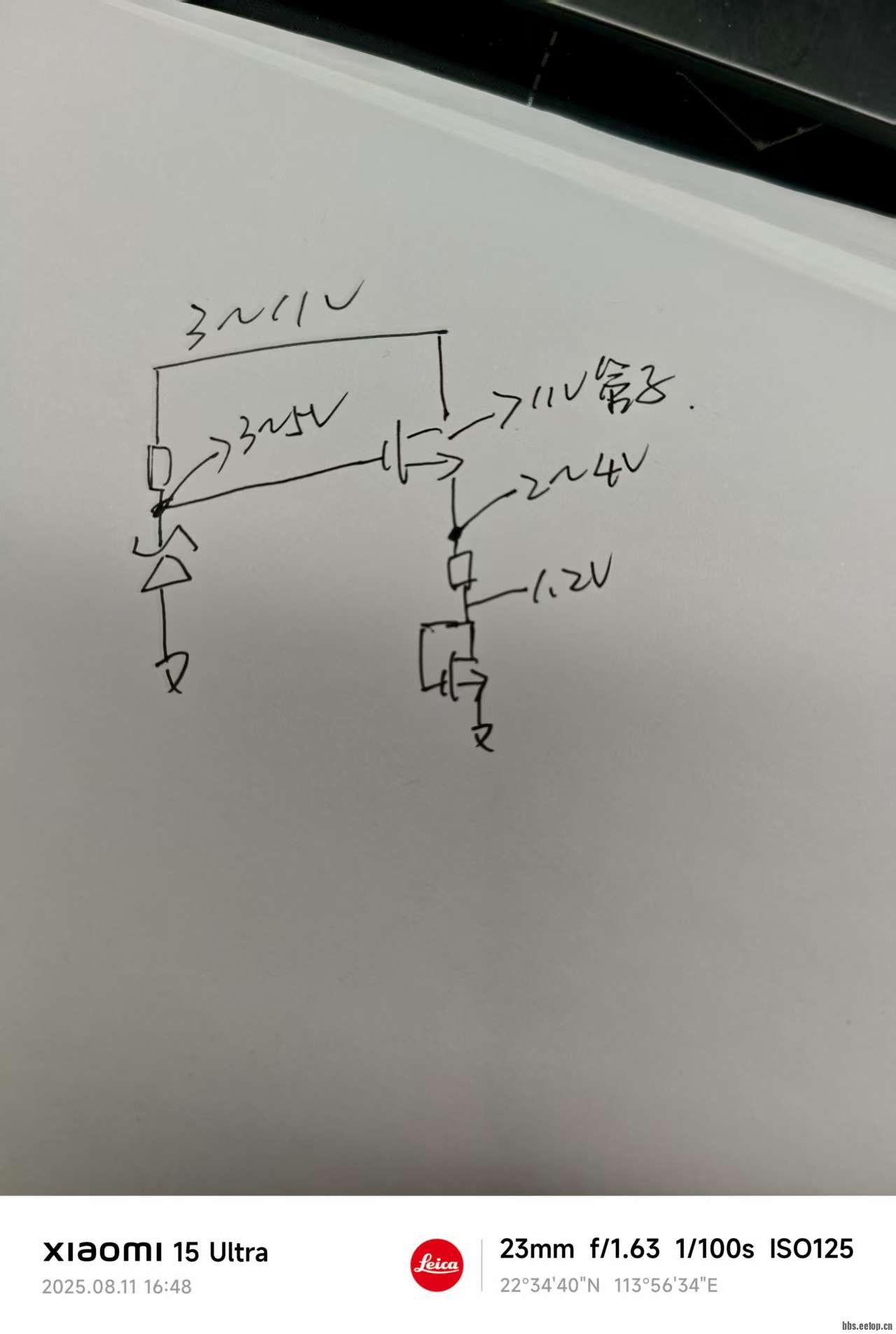

两个ZENER的话PMOS的GATE不好确定吧?上面ZENER换成电阻,PMOS换成高压NMOS,GATE电压在3.1~5V,S端在2~4V左右,再用S端为电源做一个简易的BG,2V电压输出1.2V勉强也够了。就是面积比较大

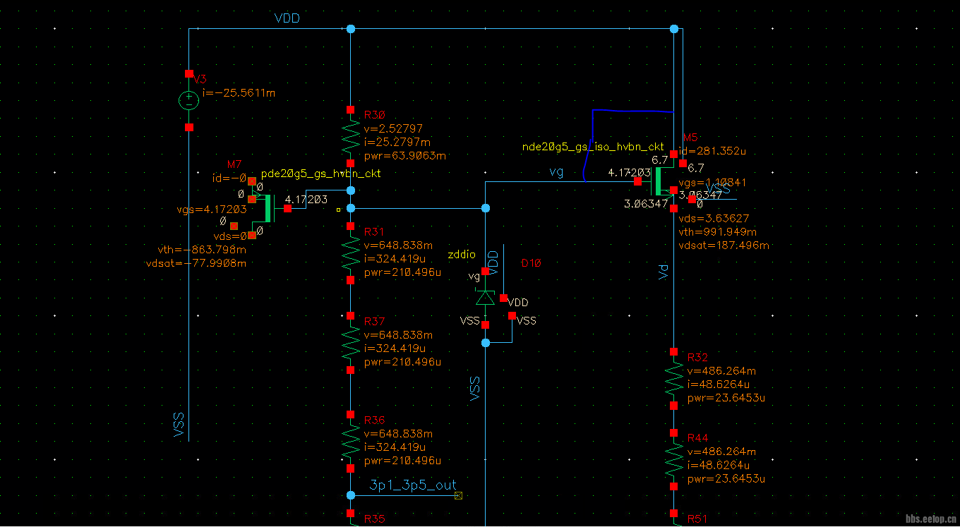

您好,非常感谢您的回复,我把上边的zd删了,然后改成了NMOS管,我发现确实如您所说,G端和S端的电压变化范围确实变小了,您能讲解一下这个原因吗?

有前辈说,不需要后边用Bg,直接利用NMOS管的Vgs即可,这个方案是怎么设计呢?
 楼主| 发表于 2025-8-11 16:45:52 | 显示全部楼层
youngabin 发表于 2025-8-11 16:41
降压得到2~4V电压,用NMOS的VGS或许是接成二极管接法,再串个电阻吃掉多余压降?但是仅靠VGS受P,T影响太 ...
感谢,如果按您的说法,NMOS接成二极管接法的话,那NMOS的栅端有击穿的风险吧

我还是不明白,即便不考虑您说的P、T影响,这个Vgs是怎么给出去的呢?

d7f9bf035a51fbe2dd20c7a5d9e2c6f.jpg 这个意思,。,

非常感谢,这个把接成二极管的MOS代替电阻,有什么优点吗,为什么会有这样的想法

高压管降压下来的电压是不固定的,在2~4V都有可能,用电阻分压出来也会变,相对来说二极管接法可以稳定在1.2V(不考虑P,T影响)

非常感谢您的回复,我去尝试一下看看这个方案行不行
