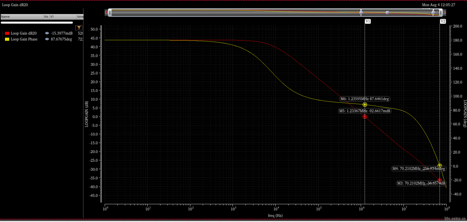

[求助] bandgap出现上电过冲和小幅振荡

 楼主| 发表于 2025-8-4 10:52:39 | 显示全部楼层
totowo 发表于 2025-8-4 10:13
是不是你那个启动电路的问题,启动电路没关死还有增益?
启动完成后关断管的电流是100f,这算是关死了吗,我看它的region写的是0,gm才2.363p
而且我把启动电路去掉之后还是会振
回复
发表于 2025-8-4 11:39:18 | 显示全部楼层
你只看了pm?gm看了吗?有共轭极点导致的peaking吗?
另外probe右边那个电容移到左边试试? probe是不是别把主极点的电阻和电容分开比较好?
回复
 楼主| 发表于 2025-8-4 12:09:46 | 显示全部楼层
另外probe右边那个电容移到左边试试? probe是不是别 ...
电容移了。没有peaking,但是gm大概36dB,是不是太大了
回复
 楼主| 发表于 2025-8-4 14:18:05 | 显示全部楼层
谢谢各位大佬的帮助,找到原因了,是我在偏置里用了个反馈来钳漏极电压,结果这个反馈相位裕度负了,变成正反馈了
回复

发表于 2025-8-4 15:22:11 | 显示全部楼层
niakoo0v0 发表于 2025-8-4 14:18
谢谢各位大佬的帮助,找到原因了,是我在偏置里用了个反馈来钳漏极电压,结果这个反馈相位裕度负了,变成正 ...
所以图片中根本没有vb1/vb2/vb3/vb4的产生电路。。。是这个地方出的问题
回复
