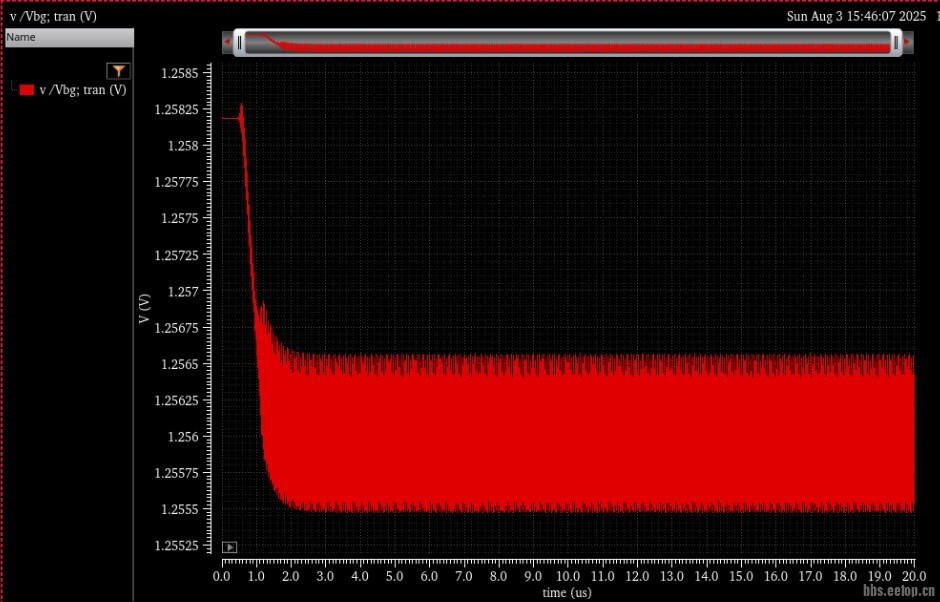

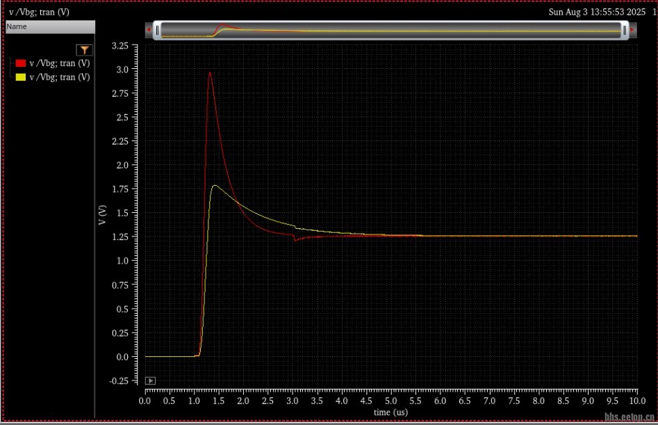

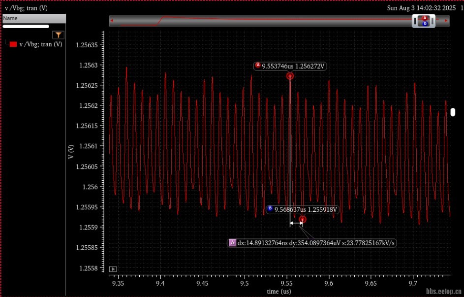

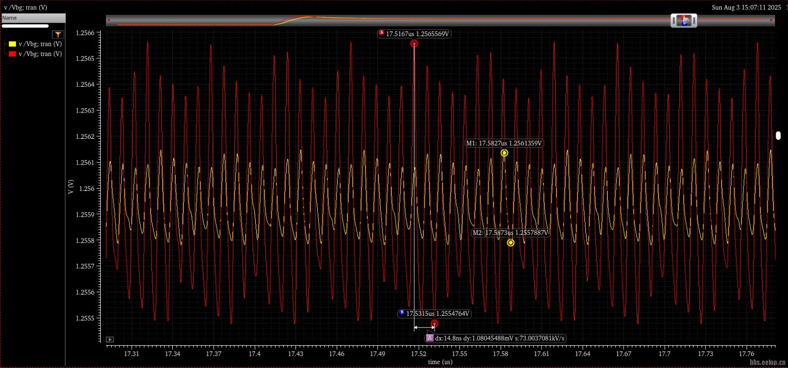

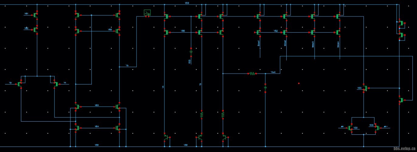

做了个3T2R的带隙,5V电源,仿时序的时候发现过冲很大,然后趋于稳定之后有一个小幅的振荡。目前发现1、过冲和振荡的程度都只和挂在BG输出端的滤波电容有关,电容越大,程度越低;2、过冲发生期间和趋于稳定后的环路PM都有80多;3、更改tran的maxstep,慢上电(10us)时step=100p振荡,step=100n不振荡,快上电(1ns)都振荡。4、不上电直接给VDD,输出也会起振
目前找不到振荡发生原因,仿真精度已经调为convervative,method也换过gear2only,gear和traponly,都没什么用。请大佬们帮我看看,为什么会发生这样的现象,以及除了加滤波电容,是否还有其他的解决方法
电路图

快上电时3.6pF(红)和10.8pF(黄)滤波电容的对比

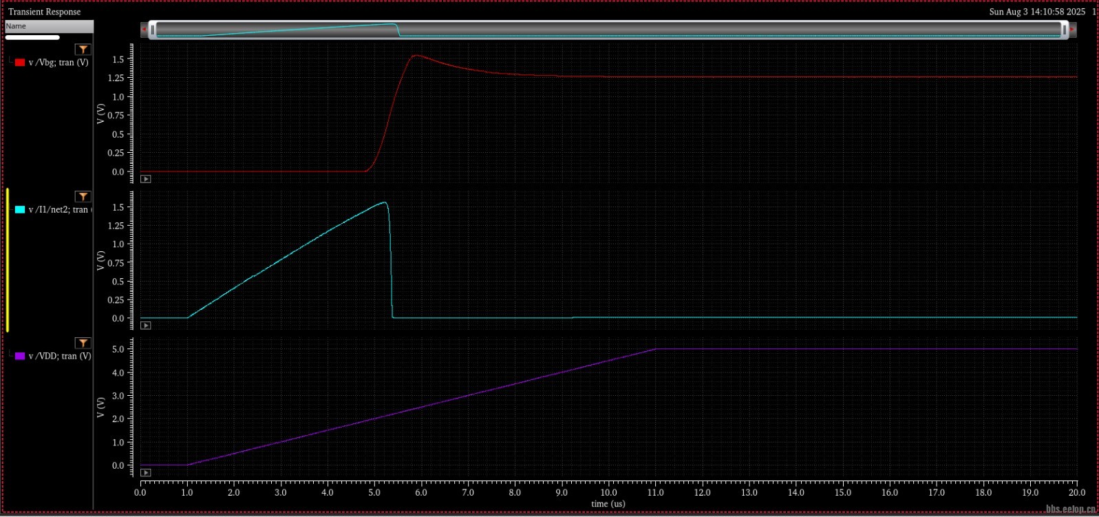

慢上电时序图(Vbg,启动翻转,VDD)

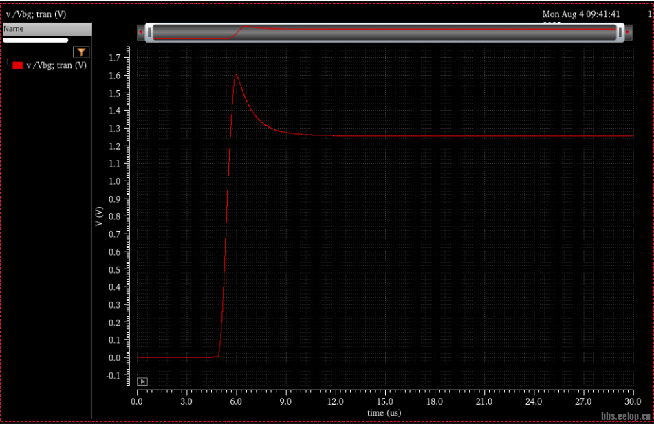

无上电过程,直接加VDD

发表于 2025-8-4 09:32:00 | 显示全部楼层
替换为理想运放看看
回复
 楼主| 发表于 2025-8-4 09:33:01 | 显示全部楼层
迷路大脸猫 发表于 2025-8-4 09:32
替换为理想运放看看
试过了,没什么效果
回复
发表于 2025-8-4 09:34:02 | 显示全部楼层
这是单独的BG吗,有没有和别的模块连在一起仿真
回复

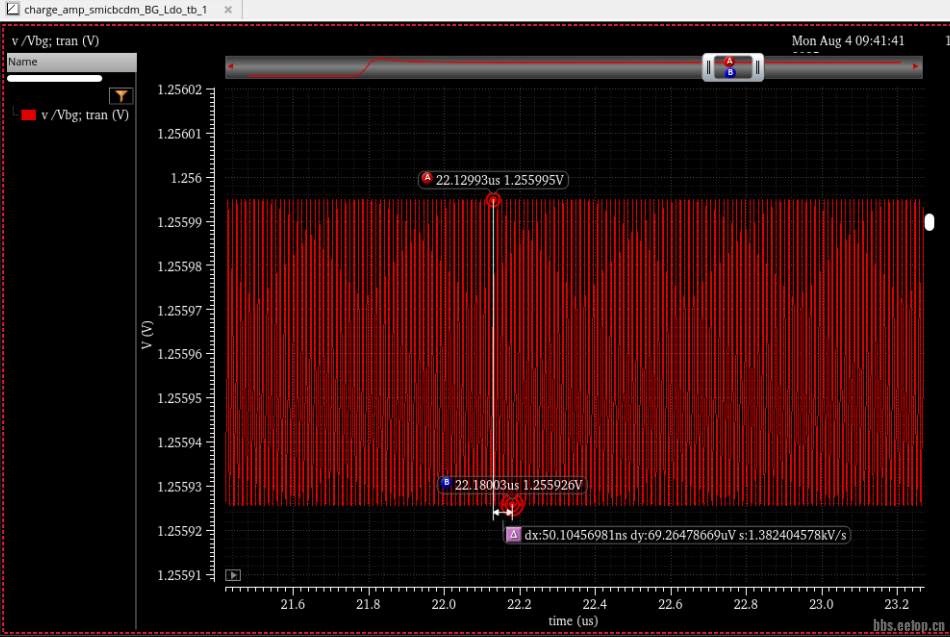

 楼主| 发表于 2025-8-4 09:40:26 | 显示全部楼层
现在是和Ldo连在一起,之前是单仿,全都这样
这是单仿结果
回复

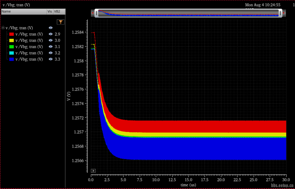

发表于 2025-8-4 09:45:28 | 显示全部楼层
niakoo0v0 发表于 2025-8-4 09:33
试过了,没什么效果
VB2用理想源给看看
回复
发表于 2025-8-4 09:51:11 | 显示全部楼层
你确定这个上电速度是合理的吗?
1us,10us上电?
你换一个100us~1ms的上电试试;
回复
发表于 2025-8-4 10:13:47 | 显示全部楼层
是不是你那个启动电路的问题,启动电路没关死还有增益?
回复
 楼主| 发表于 2025-8-4 10:40:22 | 显示全部楼层
迷路大脸猫 发表于 2025-8-4 09:45
VB2用理想源给看看
直接给5V电源情况下,扫了一下不同的VB2,全都会振。而且我发现运放的P共栅管有的时候会进线性区。我怀疑是不是起振时刻点运放的工作状态不对 屏幕截图 2025-08-04 103255.png
