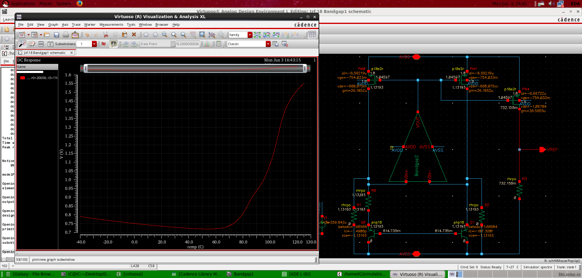

1717404226225.png 我这里r0取值20k,r1,r2取值172k,r3取值110k,想输出800mv电压,m取的是8,但是dc跑温度的时候我看了下静态的时候其他路电流是ok的,但是pnp电流是f级,几乎没有了,这是因为啥呀,各位大佬们有没有知道的呀

你PNP的基极是浮空的。。。

感谢大佬!!!!!我做调整的时候给删掉了呜呜呜,我是个菜鸟
