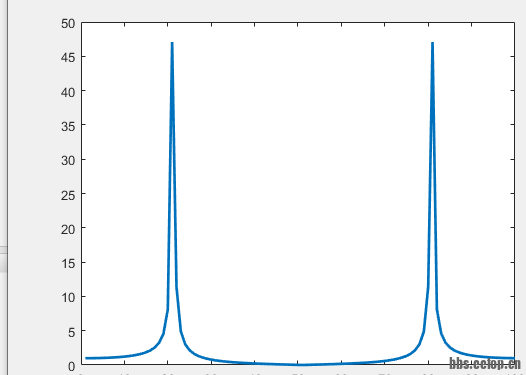

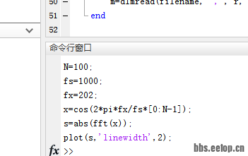

用Matlab做fft分析
请问一下大家这是为什么呢?
我这里貌似没有满足相关采样
但是似乎没有发生频谱泄露
发表于 2024-5-27 14:54:20 | 显示全部楼层
你这咋没有频谱泄露,主峰边上那个缓变的部分就是泄露出去的啊。你的输入就是一个单tone信号,如果没有频谱泄露FFT输出就是一个冲击信号了。你随便把你的输入频率设置成10的整数倍,就能看到了
 楼主| 发表于 2024-5-27 15:03:56 | 显示全部楼层
小鸟探戈 发表于 2024-5-27 14:54
你这咋没有频谱泄露,主峰边上那个缓变的部分就是泄露出去的啊。你的输入就是一个单tone信号,如果没有频谱 ...
登录/注册后可看大图
前辈这样是落在第二根谱线上了吧,取得200
