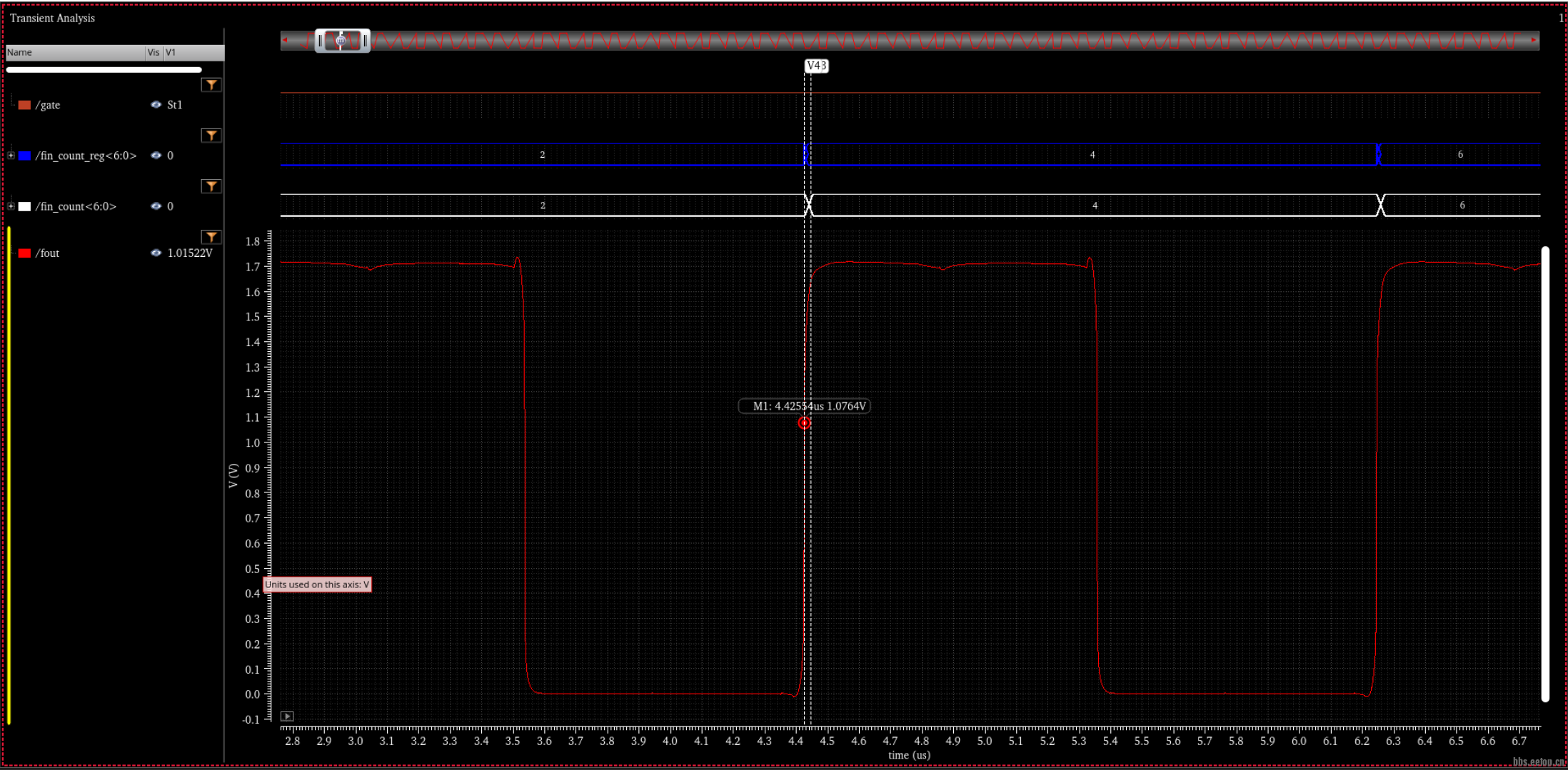

请问一下,为什么config仿真时,软件会认为这里有两个上升沿?可是这里明明只有一个上升沿啊,我不懂这种情况是为什么?应该怎么改

你这个边沿是不是太慢了,导致后面数字单元识别两次

感谢回复,确实是上升沿时间太长了,以至于在一个clk周期内被认为是未知态,才会出现这种情况
