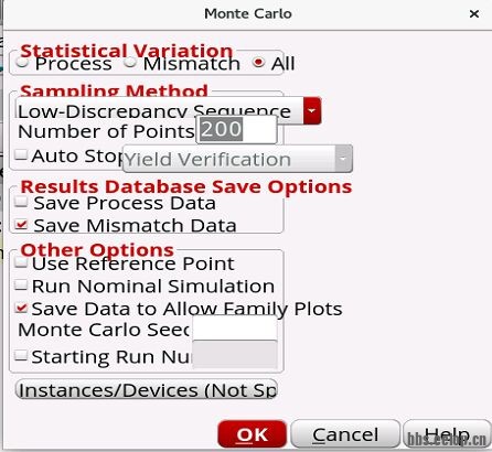

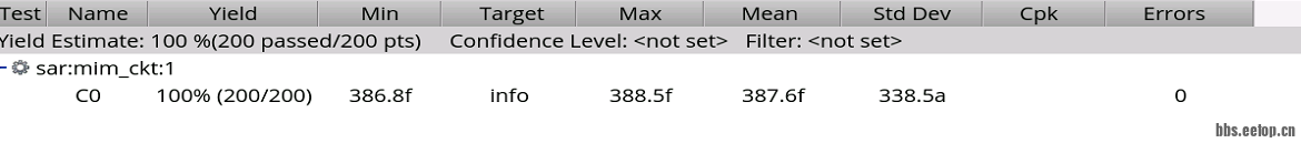

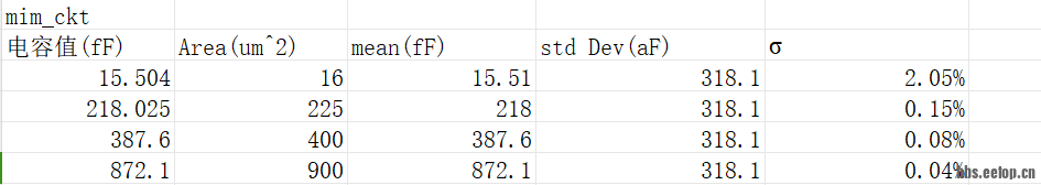

最近在做一个ADC,为了确定单位电容的值,跑了个mc仿真,发现variation无论选mismatch还是all跑出来的标准差都是一样的,而且无论我给多大的电容值,标准差都是三百多,这正常嘛?

发表于 2024-4-13 13:54:05 | 显示全部楼层
sampling method用random
 楼主| 发表于 2024-4-13 17:04:35 | 显示全部楼层
你好,试了一下选random,无论选mismatch还是all跑出来的标准差都是一样的,无论给多大的电容跑出来的标准差都是三百三十多

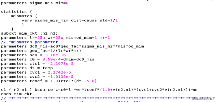

发表于 2024-4-16 00:01:24 | 显示全部楼层
一种可能的原因是器件的尺寸参数值没有正常传递到mismatch的计算公式中, 以致于mismatch的计算始终用的是某个默认的器件尺寸, 所以没有任何变化. 可以试试找到相应电容模型的mismatch计算公式 (一般会包含sqrt这个函数), 然后看看公式的器件面积的计算表达式中的w,l及m值能否从网表中该器件的instance调用语句中获取到.
 楼主| 发表于 2024-4-16 11:21:41 | 显示全部楼层
david_reg 发表于 2024-4-16 00:01
一种可能的原因是器件的尺寸参数值没有正常传递到mismatch的计算公式中, 以致于mismatch的计算始终用的是某 ...
去smic180的文件看了一下,关于这个电容的mismatch计算就是图上所示,n1,n2应该是从某个地方传过来的值。
诚心请教一下怎么去查看网表的该器件调用语句?
发表于 2024-4-16 19:52:19 | 显示全部楼层
该电容是用subckt定义的, n1,n2只是subckt定义的port; 与mismatch有关的参数传递是
lr,wr,mr  -> geo_fac -> dc0_mis -> c0
所以要看看input.scs网表中电容instance语句中是否有lr, wr, mr这三个参数. 关于网表中器件instance语句的格式请查阅Spectre的手册中相关章节.
