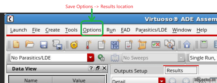

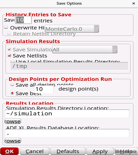

发表于 2024-4-18 20:35:49 | 显示全部楼层
qgbfhl 发表于 2024-4-18 09:21
不是很懂你的意思,我只看到一个input.scs
你可以在这个路径下看你的仿真文件
仿真路径
仿真路径
 楼主| 发表于 2024-4-19 13:16:55 | 显示全部楼层
Moonlight_66 发表于 2024-4-18 20:35
你可以在这个路径下看你的仿真文件
我的结果放在了 simulation文件夹,去这个文件夹看了只有一个input.scs,里面没有mim_mc section
