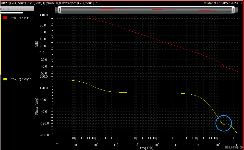

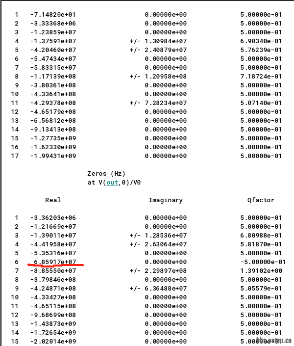

相位裕度如图,零极点如图。曲线上出现了那么一小段上升又下降,应该是左半平面零点导致的,左半平面零点紧接着一个右半平面零点,按理来说零极点应该相抵消才对,却出现了一个左半平面零点导致的曲线上升,这是为什么呢?
