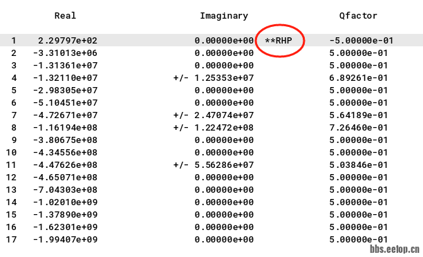

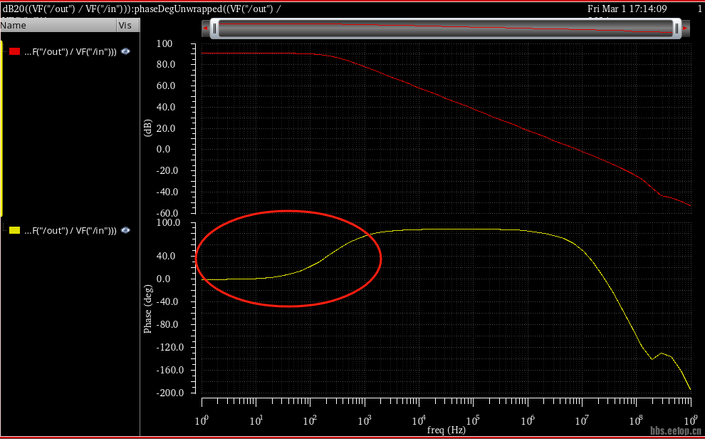

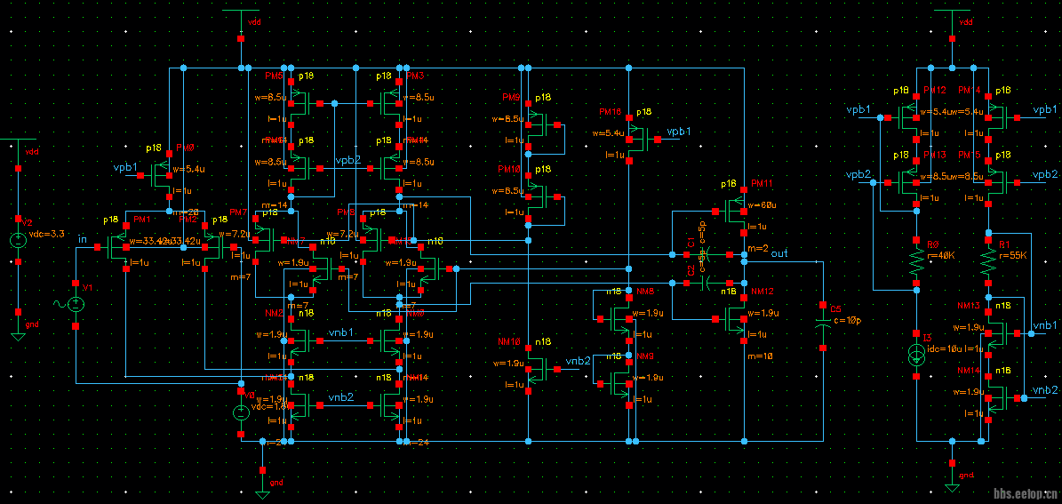

开环系统一般只出现左半平面极点才对,这边出现了右半平面极点是为什么呢?导致出现RHP会是电路图的问题嘛?如果不是的话该怎么去补偿呢?

发表于 2024-3-3 23:52:06 | 显示全部楼层
XXXiab 发表于 2024-3-3 14:24
不是哦 兄弟有见到这种情况嘛
华虹的90库发现了右边平面极点,但是一致认为是BUG,在我所学习的理论上说电路是无法产生RHP的。
你可以试着修改一下工作电压
我的RHP出现在5V的电源上。3.3V就没有这个问题

电路无法产生RHP具体是哪里的理论?应该是不能产生右半平面实轴上的极点吧,如果只要求在右半平面,那还是可以产生的把
发表于 2024-3-4 13:52:42 | 显示全部楼层
尝试把casecode处bias电流镜的Vds给大点

正常来说是不应该有RHP,我的工作电压也是3.3V然后管子是n18p18.

好嘞我试一下老哥,这是什么原理呢?
