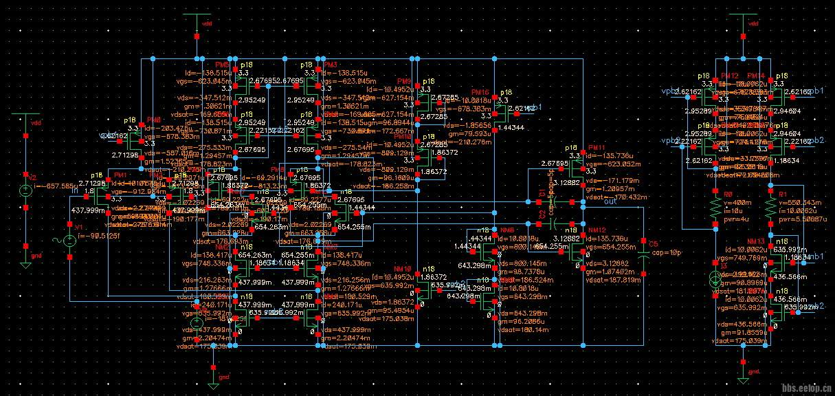

[原创] PZ仿真出现RHP

之前在论坛见过类似的,拉扎维书上前几章有说过,叫什么我忘了
老哥我发现是我的classAB管子的Vds过大导致的,好像是因为mos管饱和随着Vds的增加产生bulk漏电,由此引起到地电阻的变化、极点的变化,所以我的电路产生了RHP。然后现在问题是如何调节这个Vds使其降低,老哥有什么建议呢?

发表于 2024-3-6 13:38:00 | 显示全部楼层
XXXiab 发表于 2024-3-5 22:49
老哥我发现是我的classAB管子的Vds过大导致的,好像是因为mos管饱和随着Vds的增加产生bulk漏电,由此引起 ...
这个其实不用管,这是你仿真方法导致的,实际应用一般是负反馈稳定在正常点。你的仿真电路需要调整以下,搭成单位负反馈的结构,然后反馈回路加一个大电阻并一个大电容,电容放在vin-的位置。可以去网上搜一下运放的AC仿真电路

 楼主| 发表于 2024-3-7 17:44:48 | 显示全部楼层
2574555823 发表于 2024-3-6 13:38
这个其实不用管,这是你仿真方法导致的,实际应用一般是负反馈稳定在正常点。你的仿真电路需要调整以下, ...
这样的话还是没有解决好像
发表于 2024-3-7 18:00:05 | 显示全部楼层
跨导线性环中间插一对P、Nmos的使能管隔离一下
发表于 2024-3-7 23:14:38 | 显示全部楼层
XXXiab 发表于 2024-3-7 17:44
这样的话还是没有解决好像
模拟IC之STB仿真和AC仿真对比 - 知乎 (zhihu.com)
两种方法都可以,你试一试
发表于 2024-3-8 16:09:33 | 显示全部楼层
这段Phase曲线上翘是由于浮栅管NMOS D端电压比较高,DB之间的漏电改变了输出阻抗导致的,根据实际流片结果这个衬底漏电不会有那么大,只是仿真model的问题。如果还是担心,可以用DNW的NMOS管,将衬底接到Source端;如果只是仿真的话,可以直接将NMOS的衬底接到Source端就可以看到改善
回复 支持 1 反对 0
 楼主| 发表于 2024-3-8 16:21:02 | 显示全部楼层
lemon乐飞 发表于 2024-3-8 16:09
这段Phase曲线上翘是由于浮栅管NMOS D端电压比较高,DB之间的漏电改变了输出阻抗导致的,根据实际流片结果 ...
感谢老哥!!确实发现了改善,就是因为压降太大了
