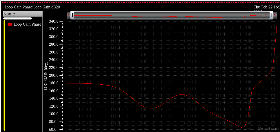

高频段飙升到接近360,请问有可能是什么情况呢?
 楼主| 发表于 2024-2-22 16:40:44 | 显示全部楼层
其中用到了超级源随器ssf,可能是内部引入复极点了?怎么解决呢
发表于 2024-2-23 19:20:58 | 显示全部楼层
可能是有共轭极点,这种向上的不正常曲线有时可以看做翻下来的曲线,可能在共轭极点这里发生了快速下降
 楼主| 发表于 2024-2-23 22:03:05 | 显示全部楼层
xdy609841687 发表于 2024-2-23 19:20
可能是有共轭极点,这种向上的不正常曲线有时可以看做翻下来的曲线,可能在共轭极点这里发生了快速下降 ...
谢谢您的回复。我对共轭极点不太会分析,请问能简单介绍下或者有资料吗?
