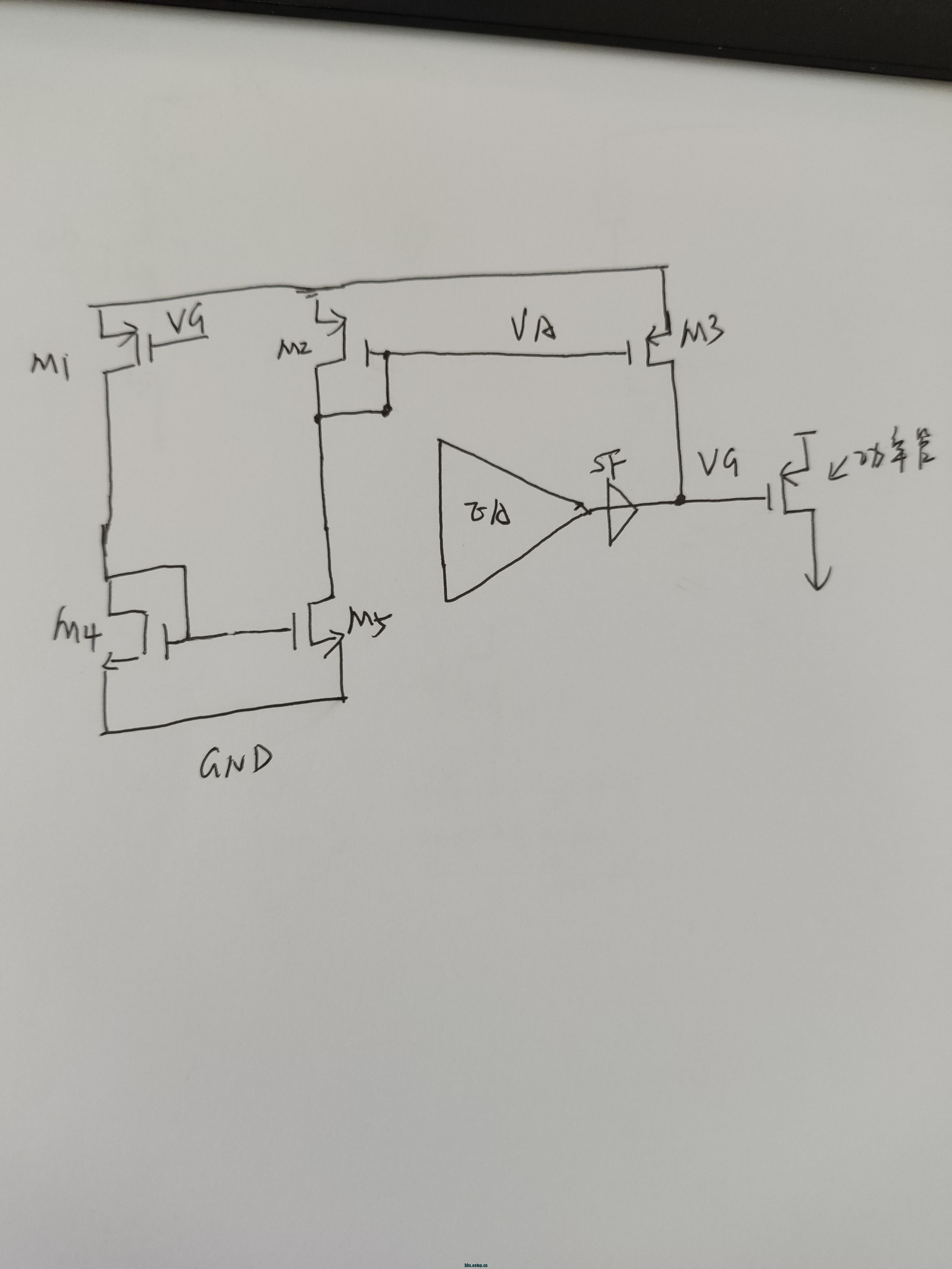

最近在仿一个LDO,不知道下面电路的功能,我原先以为这是瞬态增强电路,经过分析,负载为重载时,VG下降,VA也会下降,M3的电流上升流过SF,起不到对功率管栅极放电作用,排除是瞬态增强。我怀疑可能是在重载时为了降低SF的输出阻抗,从而将功率管栅端极点往高频推,不知道这个想法是否对,因为我仿真发现无论有没有这个电路,轻载和重载都是稳定的,想问一下贴吧大神有没有知道的
发表于 2023-11-8 13:09:07 | 显示全部楼层
过流保护吧
发表于 2023-11-8 13:28:10 | 显示全部楼层
同楼上,过流保护电路
 楼主| 发表于 2023-11-8 15:43:40 | 显示全部楼层
吃纸 发表于 2023-11-8 13:09
过流保护吧
不是的,过流保护首先得有一个对比的电流或者电压,这里没有,过流保护的电路我已经找到了,是另外的结构。。

 楼主| 发表于 2023-11-8 15:55:14 | 显示全部楼层
yjj_123 发表于 2023-11-8 13:28
同楼上,过流保护电路
不是的
发表于 2023-11-8 16:07:52 | 显示全部楼层
看着像是个动态偏置,给vg点下面的管子提供动态电流的,看起来没啥用
发表于 2023-11-8 16:11:31 | 显示全部楼层
这难道就是传说中的电流反馈补偿
 楼主| 发表于 2023-11-8 18:54:55 | 显示全部楼层
萧炎 发表于 2023-11-8 16:11
这难道就是传说中的电流反馈补偿
我也不懂,感觉不如把源极跟随器变成超级源随器来的实在。。。
 楼主| 发表于 2023-11-9 10:13:58 | 显示全部楼层
这难道就是传说中的电流反馈补偿
仿真出来看,确实是电流反馈补偿,大负载情况下相位裕度改善了很多
