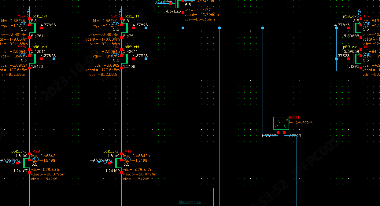

如图,用理想运放试过没问题,但是换这个NMOS输入cascode钳位不了,运放管子都饱和,以前做PMOS输入的时候没发现有问题啊
整体BG
整体BG
PTAT钳位不了
PTAT钳位不了
BG_CORE电流不匹配
BG_CORE电流不匹配

运放的输出极是不是已经饱和了?看你的电路DC点,此时的电流镜栅极电压太低了,需要调得更高,运放还能输出更高得电压吗?

是指带隙最上面一排电流镜的栅极电压低了吗

是的。对比下理想运放和实际运放的电流镜栅极电压

理想运放更高

是不是 运放工作在正反馈的了,你把运放的负端接到面积较大的三极管的一测呢

有区别啊。实际运放输出级的电压看起来没法输出更高了。可能是增益不够,也可能是输出head room不够。
单独仿真下运放,看看:
1. 直流增益
2. 输出电压范围

你那两个bjt的比例是多少啊

经典比例1:8
