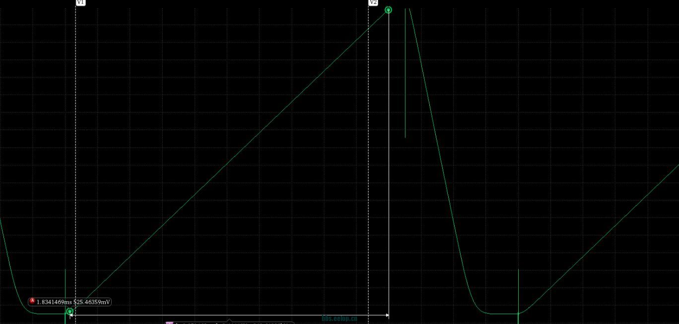

如图
登录/注册后可看大图
只想看斜波的一段斜率,但是1不会只截取一段波形,2不会看斜率,郁闷,哪位高手教教我?
发表于 2023-9-23 08:34:23 | 显示全部楼层
截取一段波形啥意思,只显示想要看的时间段?鼠标右键摁住,从左下到右上拉个框,框选想看的就好了。。
发表于 2023-9-23 10:30:51 | 显示全部楼层
截取一段波形并打印: plot( clip(VT("/节点路径/节点名", 时间点1,时间点2)));
求斜率: 假设你要的斜率就是 Y相对于X,那么 deriv(VT("/节点路径/节点名"))
回复 支持 1 反对 0
发表于 2023-9-23 11:19:09 | 显示全部楼层
clip函数
 楼主| 发表于 2023-9-23 21:43:29 | 显示全部楼层
