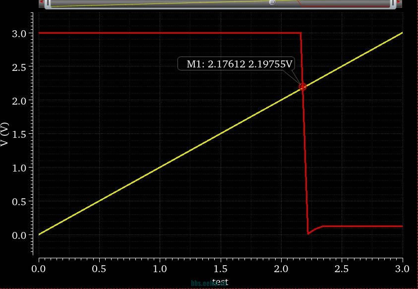

[求助] 采用运放的BGR,运放已经给了偏置电流,BGR还需要启动电路吗

 楼主| 发表于 2023-9-14 11:58:10 | 显示全部楼层
gtfei 发表于 2023-9-14 11:30
启动电路参考各类经典结构,书上全都有。
运放简并点仿真有个参考的帖子,上个回答中有链接。 ...
大佬,我利用上边的方法仿真发现只有一个交点,但是没有增加启动电路呢
回复
 楼主| 发表于 2023-9-14 15:02:11 | 显示全部楼层
gtfei 发表于 2023-9-14 14:46
你的仿真没问题,表明你现在电路存在一个稳定解,能够让你的电路正常工作不发生偏移。
但是这个仿真是个 ...
是的 大佬, 刚刚跑了全工艺角的tran,确实有一个工艺不能启动,然后增加启动电路,就可以了
