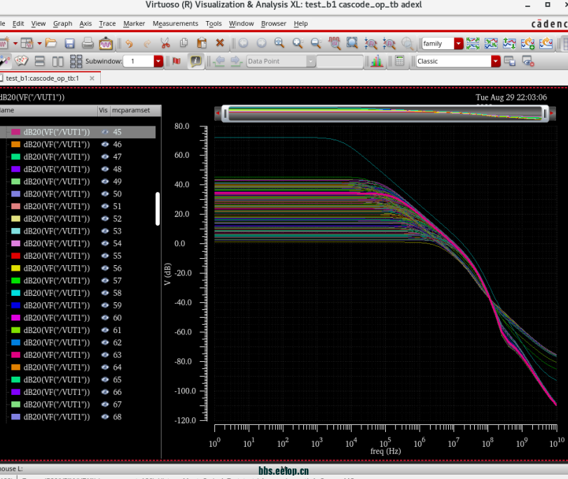

跑MC的时候只加了最下面的尾电流源管子和电流镜偏置管子,跑出来MC效果很差,增大尺寸好像也不太行(老师说尺寸控制在10u),管子串联也试过,叠三只效果改善也不是特别的大,请问有前辈能指导一下怎么优化吗
发表于 2023-8-30 16:27:30 | 显示全部楼层
这mc没啥操作窝,要么尺寸,要么过驱动电压。对于电流镜对就要增加过驱动电压了,试试保持W*L的情况下,减少w 增加L
发表于 2023-8-30 16:59:18 | 显示全部楼层
连好看一些,尺寸不清楚。这样才能给你意见

 楼主| 发表于 2023-8-30 17:52:32 | 显示全部楼层
谷谷谷夏 发表于 2023-8-30 16:27
这mc没啥操作窝,要么尺寸,要么过驱动电压。对于电流镜对就要增加过驱动电压了,试试保持W*L的情况下,减 ...
好吧,我试试,谢谢前辈、
 楼主| 发表于 2023-8-30 17:58:15 | 显示全部楼层
跑的是开环增益
