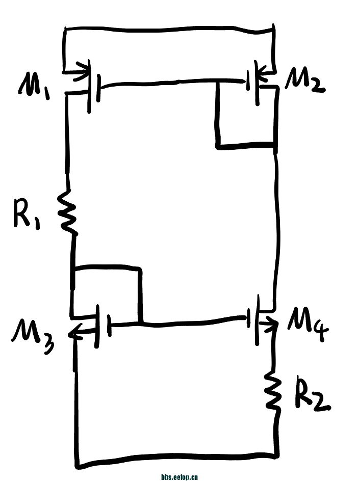

如图,基本结构大家都很熟悉,但在loop里加了个电阻R1是为什么呢?这个电阻有什么作用啊?
发表于 2023-7-31 10:52:40 | 显示全部楼层
电流更匹配吧

发表于 2023-7-31 11:04:32 | 显示全部楼层
这样输出的偏压就不怎么怕电源的波动了,你可以仿真下看看
 楼主| 发表于 2023-7-31 11:22:03 | 显示全部楼层
这个要怎么分析啊?增大了环路增益吗

发表于 2023-7-31 15:11:07 | 显示全部楼层
让VDS1与VDS2更接近吧 电流镜像效果更好
 楼主| 发表于 2023-7-31 15:14:28 | 显示全部楼层
谢谢宝
