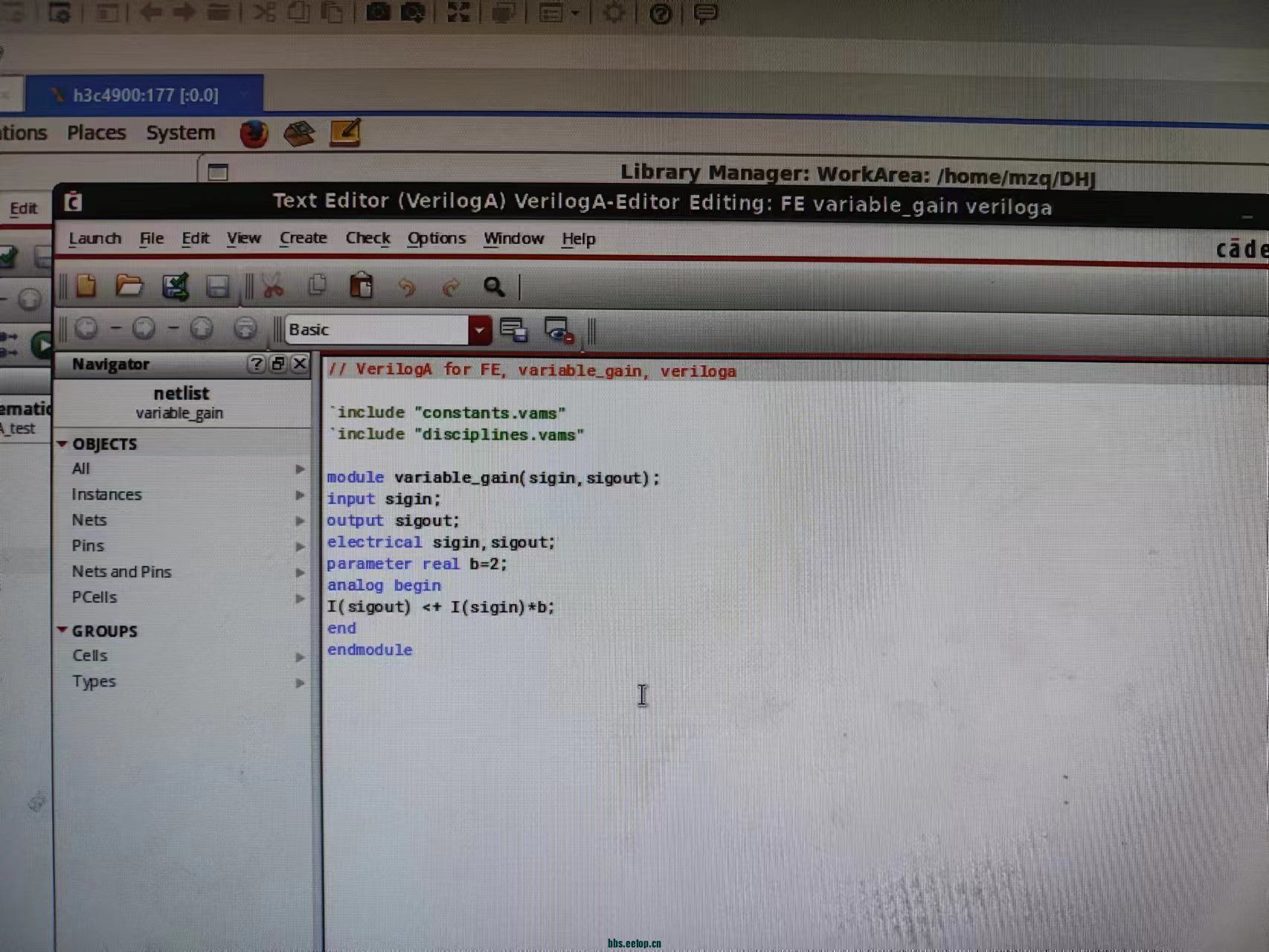

求一个调节增益的verilogA代码,能实现调节代码中某个变量,输入信号就能与该变量成比例变大输出

 楼主| 发表于 2023-7-17 10:17:06 | 显示全部楼层
gtfei 发表于 2023-7-17 09:57
它不是有例子吗?跟着改一个简单的,不需要花太多时间吧?自己动手,以后就有经验了

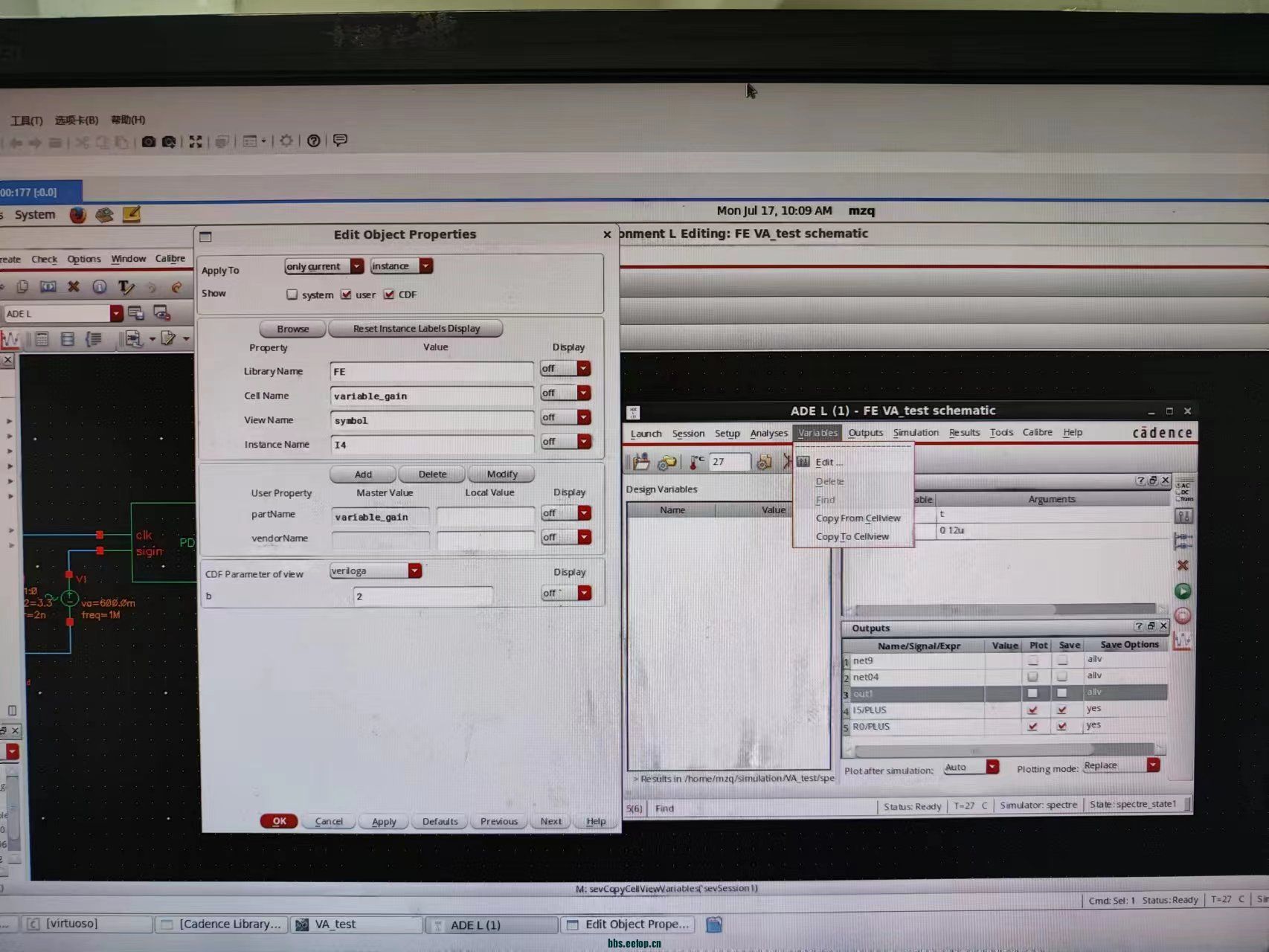

你好我写了一个简单的希望输出能根据输入实现2倍放大的代码,我想请问一下,就是生成的symbol按Q在CDF中能修改我设置的b的数值,但是我想在ADEL中copy from cellview就没法提取这个参数,想请问如何设置这个b能够在ADEL中出现它呀
发表于 2023-7-17 11:19:06 | 显示全部楼层
58023dhj 发表于 2023-7-17 10:17
你好我写了一个简单的希望输出能根据输入实现2倍放大的代码,我想请问一下,就是生成的symbol按Q在CDF中 ...
有没有一种可能,你把B也设成这个VA的输入?外面直接给VDC或者VPWL控制。
VSOURCE再设置一个参数,ADE里面就可以改变这个参数值对VA输出进行控制了。
发表于 2023-7-17 11:32:55 来自手机 | 显示全部楼层
Set this b to a variable, say C, then you will see C in the variable list
