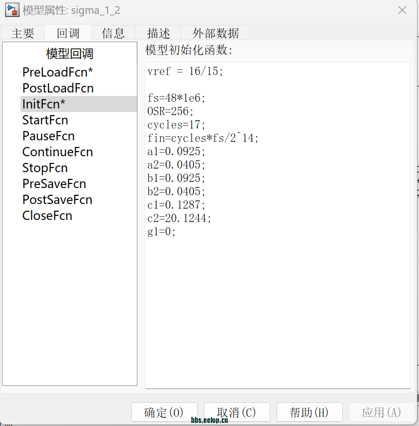

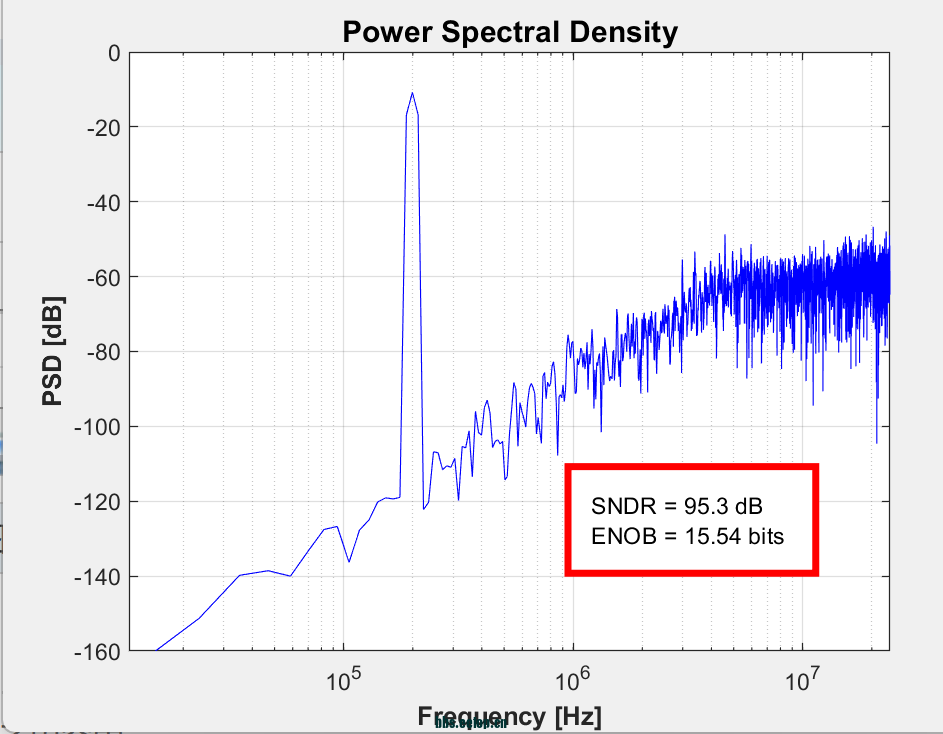

二阶单环4bit量化器的ΔΣAD,OSR=128,理论ENOB应该在19bit以上,但是我建模只有15.54bit。
输入频率是199.21875k,采样频率48M,应该满足相干采样....自己解决不了,求助大家。
simulink仿真
simulink仿真
PSD设置
PSD设置

发表于 2023-7-3 09:25:05 | 显示全部楼层
点数多点?调制器中间计算是多少位的

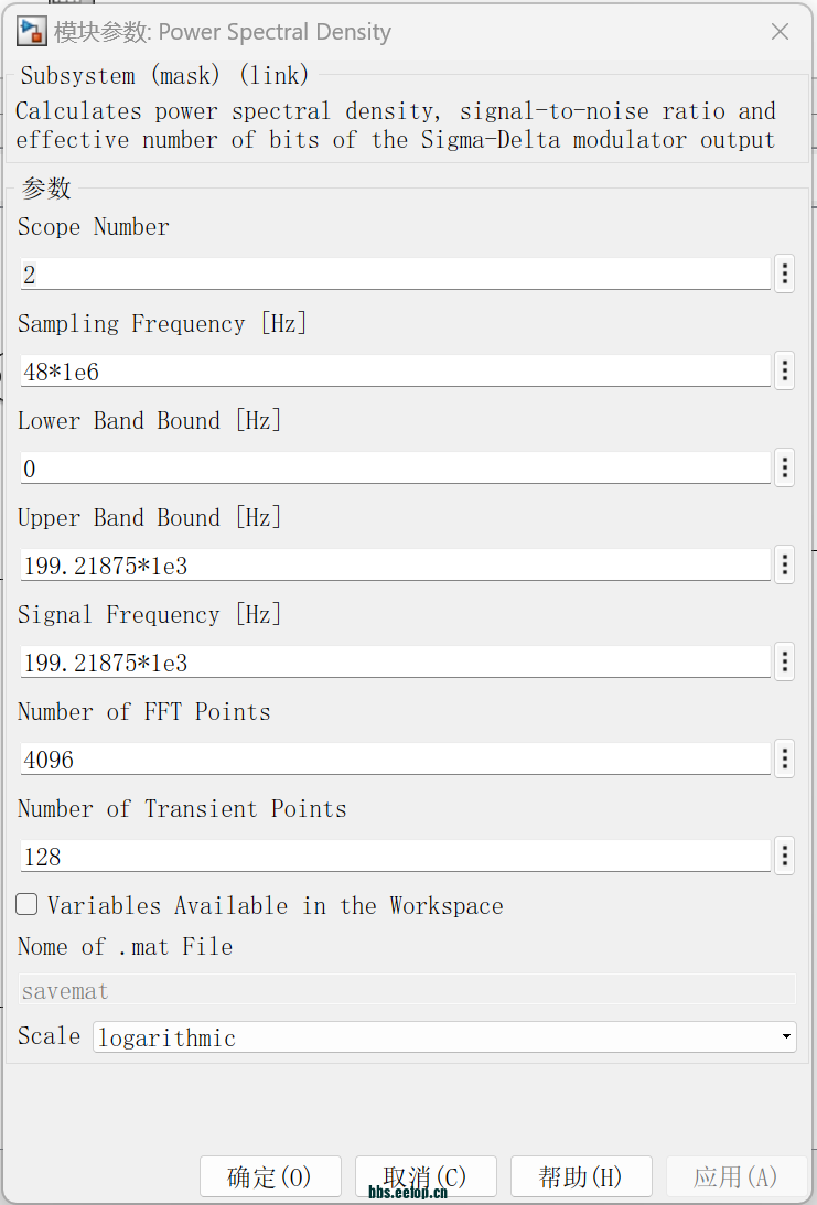

发表于 2023-7-3 09:35:45 | 显示全部楼层
公式计算的理论ENOB是在满幅输入的情况,做PSD分析的时候积分带宽应该是信号带宽,而不是输入信号频率

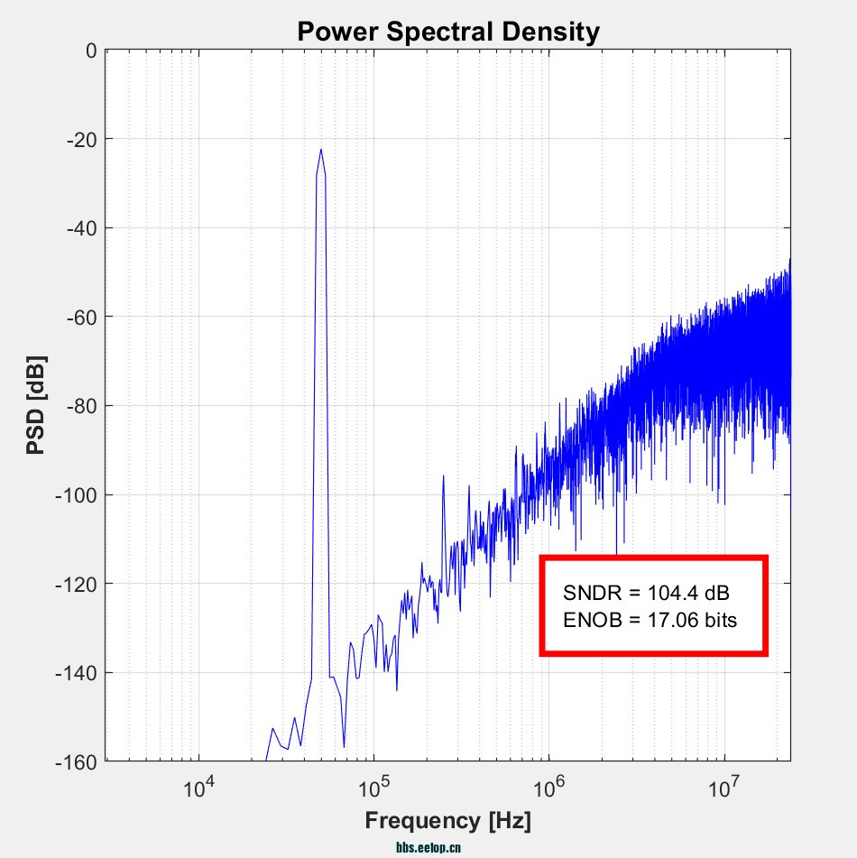

 楼主| 发表于 2023-7-3 10:48:23 | 显示全部楼层
洛神孤恋 发表于 2023-7-3 09:35
公式计算的理论ENOB是在满幅输入的情况,做PSD分析的时候积分带宽应该是信号带宽,而不是输入信号频率 ...
感谢回复! 请问满摆幅,幅值应该怎么确定,我量化器参考电压是1V,4bit,按我老师ppt摆幅应该是Δ/2=1/32,这样的话有效位数是16.52bit,如果我输入摆幅设为1/8,这样ENOB是17.06.
PSD
PSD
PSD设置
PSD设置
参数
参数

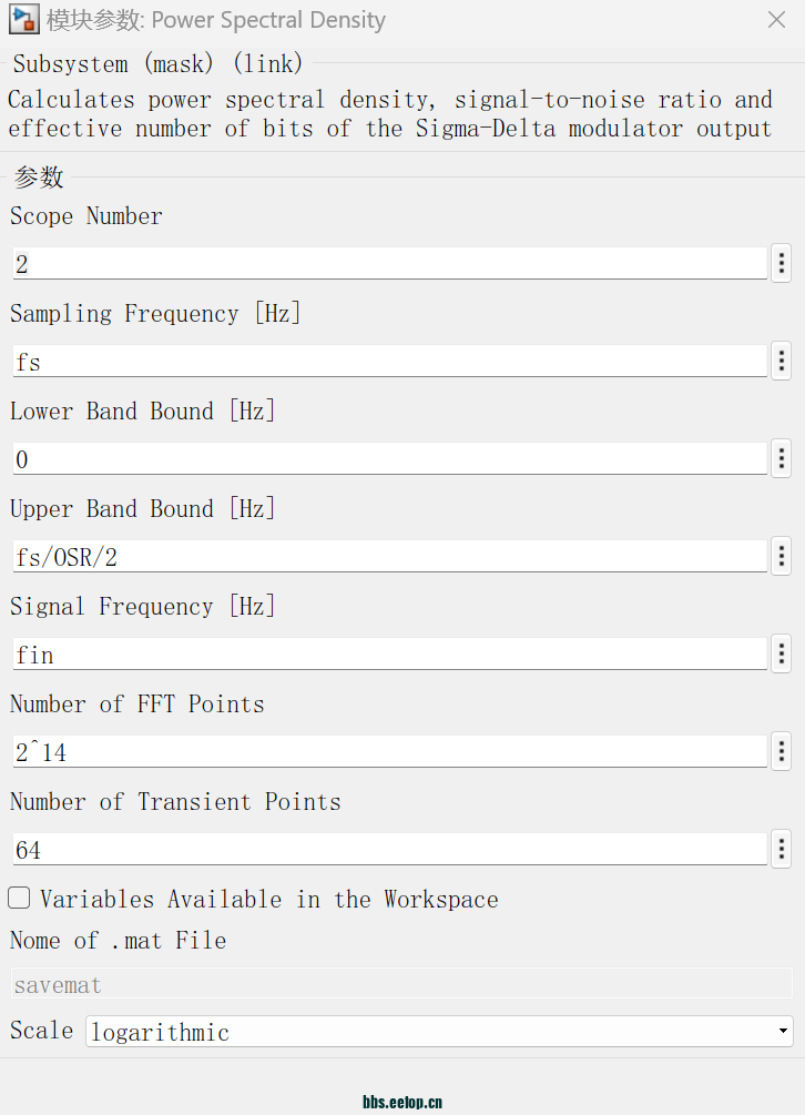

 楼主| 发表于 2023-7-3 10:52:24 | 显示全部楼层
然后,摆幅设置为0.9,ENOB=20.35。这....为什么??
 楼主| 发表于 2023-7-3 11:15:54 | 显示全部楼层
搞错了,这个是OSR=256的,改成OSR=128后,ENOB=17.29.....
发表于 2023-7-3 16:00:28 | 显示全部楼层
bw是100k吗?看起来带内也没有tone
你要做20-bit的,那么你的fft点数是不是至少需要2^20
另外可以考虑输入频率低一些。
发表于 2023-7-4 11:25:28 | 显示全部楼层
yinsia 发表于 2023-7-3 10:48
感谢回复! 请问满摆幅,幅值应该怎么确定,我量化器参考电压是1V,4bit,按我老师ppt摆幅应该是Δ/2=1/3 ...
这个PSD图已经能看出谐波了,说明信号幅度增大的时候出现了失真,应该是积分器或者量化器产生了饱和,你可以仿真-10dBFS到0dBFS范围内的SNDR,连起来看看是不是信号接近满幅的时候开始往下降
 楼主| 发表于 2023-7-4 20:21:01 | 显示全部楼层
洛神孤恋 发表于 2023-7-4 11:25
这个PSD图已经能看出谐波了,说明信号幅度增大的时候出现了失真,应该是积分器或者量化器产生了饱和,你 ...
谢谢回复。今天才知道有个东西叫过载电压....
