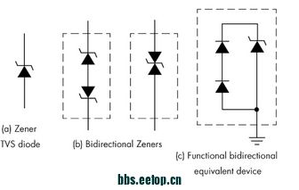

反向电路看到zener 旁 并  esd nmos ( gate =source =0v)  ,    esd接法nmos mos drain 串电阻 ...
Zener 须并 这吗?
like this  ??
还是说那是depletion type nmos ?
  还是说 关电路 分压用
like this one

forward ESD path -> Zener
reverse ESD path -> diodes

不懂,能解释一下不。
发表于 2023-6-6 12:42:53 | 显示全部楼层
(PAD voltage >> GND) -> Forward ESD path -> Zener
(PAD voltage << GND) -> Reverse ESD path -> diodes

not connection to PAD ...
