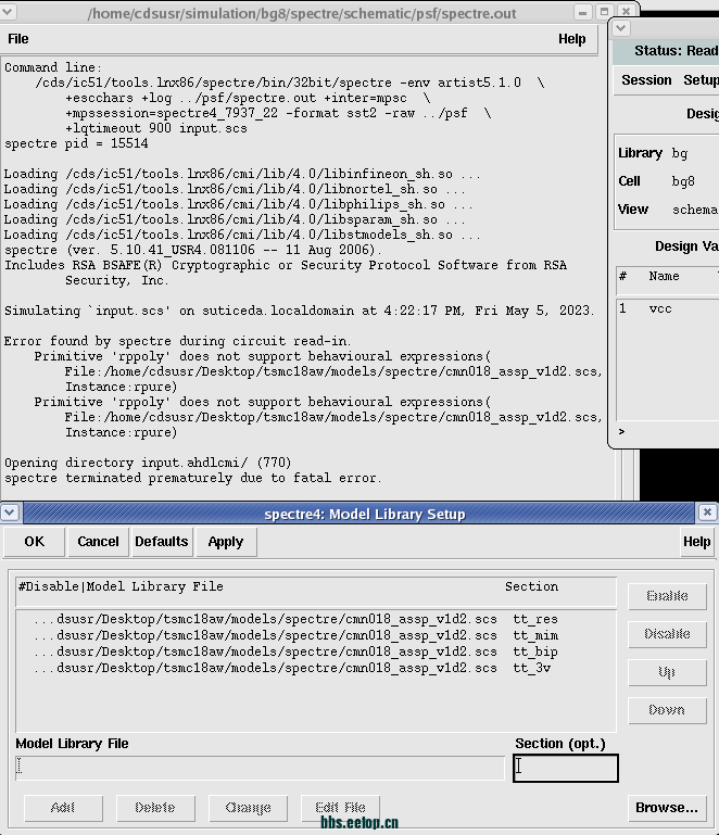

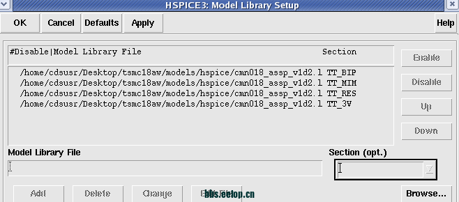

图一是用HSPICE跑的没啥问题,图二是用spectre跑的为什么有错跑不出来呢?求大佬解答

model有问题,可能加错了,rppoly没有识别

 楼主| 发表于 2023-5-6 21:34:53 | 显示全部楼层
用HSPICE跑res就可以,用spectre跑就不对了,请问知道该怎么正确的加吗?需要看哪个地方或哪个文件吗?
