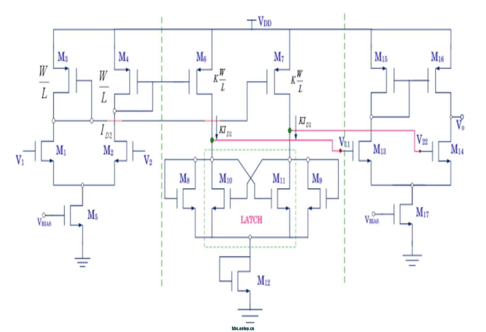

请问图中LATCH结构两边的二极管接法NMOS的作用是什么呢?

diode连接的NMOS和cross连接的NMOS构成了部分正反馈;

发表于 2023-3-17 08:07:55 | 显示全部楼层
二极管接法是负载,交叉连接构成正反馈,增加增益,当正反馈大于1时形成迟滞。

通过调节M8,M9两个管子的size 可以调节迟滞时间吧
