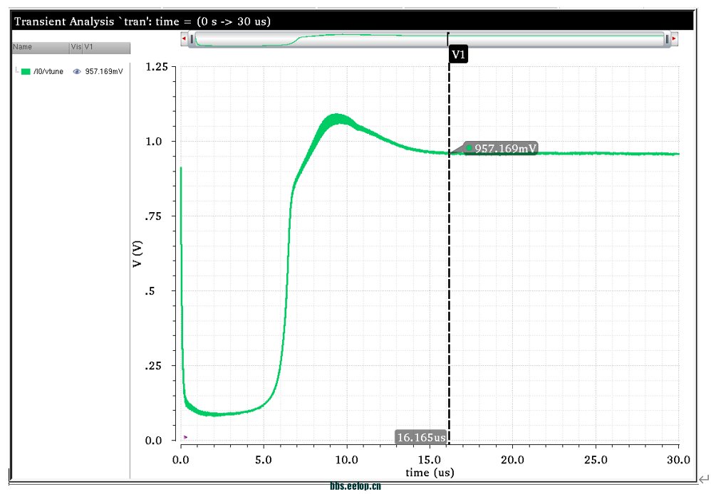

1、大家有仿过pll的锁定时间吗?
是直接仿tran看LPF的输出电压就行吗?
还是要看频率跳变之后电压稳定的时间(比如2G稳定之后,再改变频率到3G,观察稳定到3G所需的时间)
2、我之前都是直接仿某一个频率下的瞬态稳定时间,但是其实锁定时间的定义是:从一个稳定的频率,改变分频比之后,另一个频率从开始变化到锁定的时间,才称为锁定时间,但是有点不会仿
ps:我自己的想法:如果按照TI书中定义的锁定时间来仿,应该是在分频器的
3、
问题1:想知道一般论文里面的锁定时间到底指哪一个;
问题2:如果仿频率变化的锁定时间,应该怎么仿?
这个是仿的锁定曲线,直接是tran出来的,时间很长
 楼主| 发表于 2023-3-4 15:21:48 | 显示全部楼层
比如图2 中锁定时间前6ns,感觉应该是和vco的初始相位有关,一直在不断的调整相位对齐,然后的时间才是在调整电压锁定
