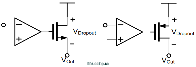

发表于 2023-2-15 11:01:15 | 显示全部楼层
power N 管的栅极电压最高也是VCC-1个Vds,所以S端自然是Vcc-1Vds-1Vgs
