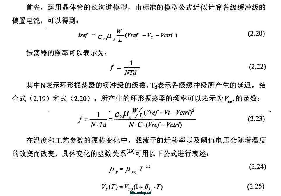

大部分论文上:
ring osc 延时计算为什么采用长沟模型??
发表于 2023-2-2 14:22:40 | 显示全部楼层
应为此时使用的器件沟道比较长,用长沟道模型比较方便,准确度也很高。

 楼主| 发表于 2023-2-3 09:45:10 | 显示全部楼层
多谢,你是指电流镜像的mos一般L都比较大。有没有采用类似反相器这样的延时单元,这样如何去补偿?此时公式是不是不再适用?

发表于 2023-2-3 13:54:52 | 显示全部楼层
yangchan135692 发表于 2023-2-3 09:45
多谢,你是指电流镜像的mos一般L都比较大。有没有采用类似反相器这样的延时单元,这样如何去补偿?此时公 ...
反相器里面的器件也可以使用长L的器件,不一定用标准单元里面的反相器。
发表于 2023-2-3 13:58:22 | 显示全部楼层
这种器件的延时是不好补偿的(随PVT变化而变化),osc的周期是 RC延时(真实电阻和电容)+器件延时(寄生电阻和寄生电容);其中RC延时是容易做补偿的,只需要使器件延时占比小即可。RC延时占比大,给R做补偿即可,C一般比较准不需要补偿。
回复 支持 1 反对 0
 楼主| 发表于 2023-2-3 14:28:07 | 显示全部楼层
wkp1992101 发表于 2023-2-3 13:58
这种器件的延时是不好补偿的(随PVT变化而变化),osc的周期是 RC延时(真实电阻和电容)+器件延时(寄生 ...
这样的做出的频率会比较低,想做一个频率比较高比如100M以上的,不知道补偿能否实现。
