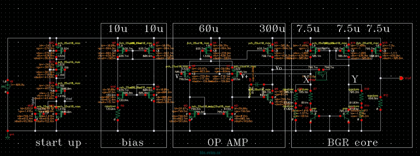

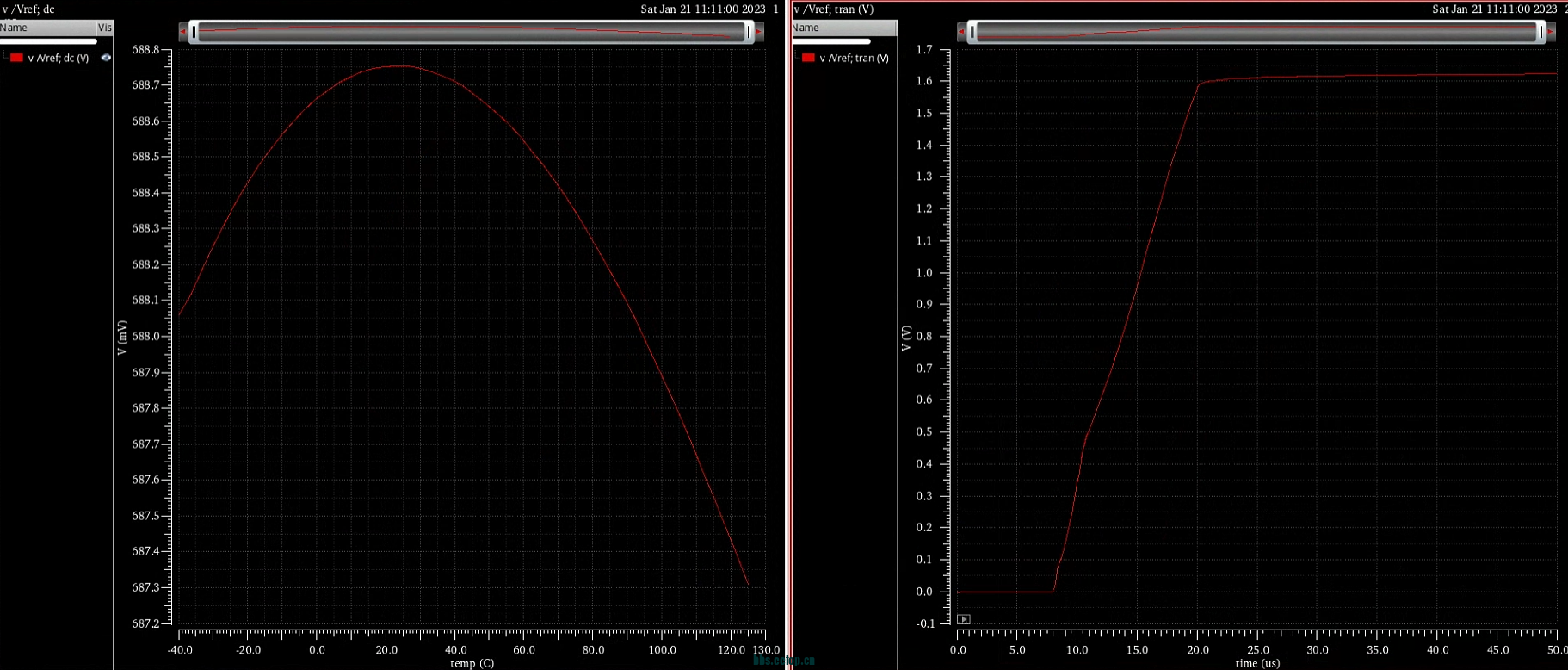

各位前辈,电流模架构的bandgap直流仿真下的输出电压设定为700mV左右,但tran仿真发现输出电压竟然跑到了1.6V,这是为什么呢?
自己觉得是启动电路的原因,有尝试把运放第一级的尾电流源也接到Vgate,tran仿真就正常了。但偏置电路的工作点就发生了改变,widlar电流源就失去了其作用。求问我这个问题该怎么解决呢?只能换启动电路吗?

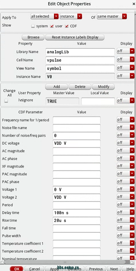

bench看一下
 楼主| 发表于 2023-1-22 11:40:59 | 显示全部楼层

估计是简并点问题,仿一下看看有几个

bias这个电路也需要启动电路

mmkyy 发表于 2023-1-31 11:23
bias这个电路也需要启动电路
是的,bias可能启动不了,拉扎维有讲
