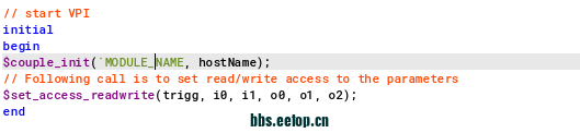

这是源码
登录/注册后可看大图
