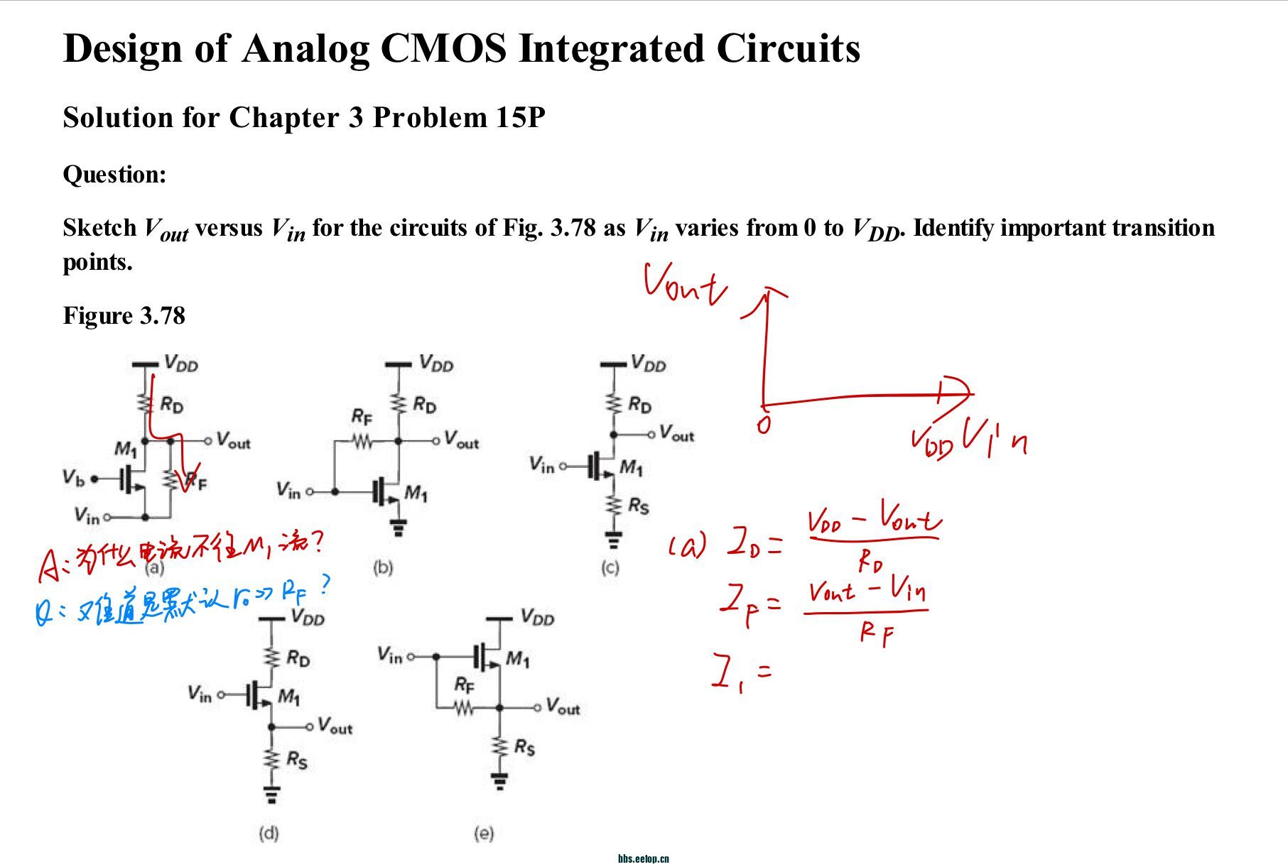

如图(a)所示,为什么答案中直接就给出了KCL的式子只有IRD=IRF,相当于电流没有流过M1是为什么?
发表于 2022-12-24 22:30:44 | 显示全部楼层
你想的应该是对的,基本忽略了ro
 楼主| 发表于 2022-12-25 12:50:21 | 显示全部楼层
licongrui 发表于 2022-12-24 22:30
你想的应该是对的,基本忽略了ro
可是这个看的应该是小信号ro还是大信号RON呢?
发表于 2022-12-26 09:05:01 | 显示全部楼层
你看的答案不会是错的吧,只有当vin大于vb-vth时,才会有IRD=IRF啊
发表于 2022-12-26 09:36:50 | 显示全部楼层
一般会写λ=0,答案表述可能不太严谨,这本书如果考虑沟道长度效应,应该会把ro直接画出来,这里应该是默认λ=0
发表于 2022-12-26 09:42:36 | 显示全部楼层
图a这样的情况也没有必要分析ro,这种情况就是在分析跨接在源漏之间电阻的影响,考虑ro的话可以等效成RF减小一点,对于结论没有什么影响,此处不必增加问题复杂性
 楼主| 发表于 2022-12-26 18:26:50 | 显示全部楼层
69岁扶墙输出 发表于 2022-12-26 09:42
图a这样的情况也没有必要分析ro,这种情况就是在分析跨接在源漏之间电阻的影响,考虑ro的话可以等效成RF减 ...
确实是这样,那即使不考虑ro也应该有电流流过MOS管呀,这一部分的电流为什么就不算呢
 楼主| 发表于 2022-12-26 18:33:08 | 显示全部楼层
我也是这样认为的,但是这份答案就是网上流行的那个第二版的版本的230页,之前的好像都没有错误
发表于 2022-12-27 10:00:42 | 显示全部楼层
这里分析的是小信号,不考虑ro的话,MOS流过的电流为直流偏置,小信号电流为零
 楼主| 发表于 2022-12-27 10:03:51 | 显示全部楼层
69岁扶墙输出 发表于 2022-12-27 10:00
这里分析的是小信号,不考虑ro的话,MOS流过的电流为直流偏置,小信号电流为零 ...
还是不能理解 如果是信号的话,干脆画个小信号等效模型来求解不就行了吗,而且MOS的小信号等效模型应该也还是有交流量的吧
