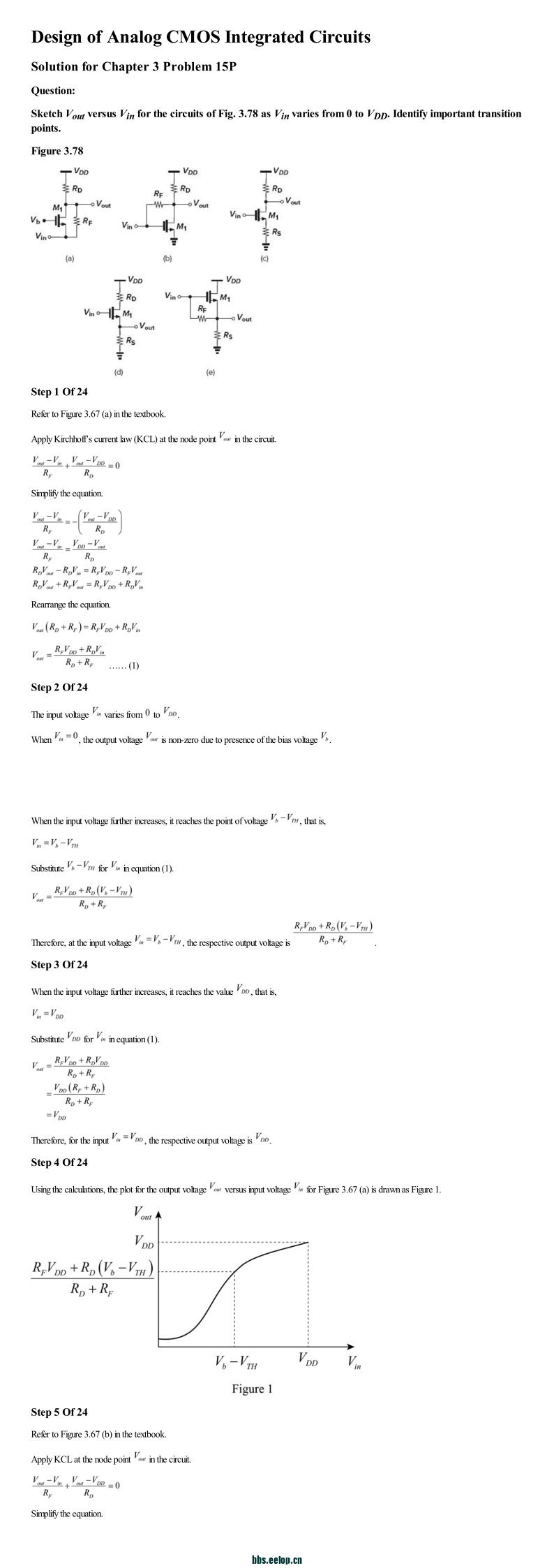

[求助] Razavi第二版第三章的课后习题3-15求解
发表于 2022-12-30 15:17:24 | 显示全部楼层
是不是在分段计算Vb-Vin<Vth下的图形,别发一半呀
 楼主| 发表于 2022-12-31 17:10:17 | 显示全部楼层
Myjia 发表于 2022-12-30 15:17
是不是在分段计算Vb-Vin
好像是有分段的,但是他的计算式子还是一样的,只不过代入了不同的vin值。完整的答案在这
