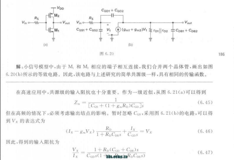

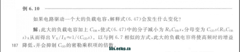

如图6.10,电路驱动一个大的负载电容,不是应该是CL(负载电容)决定吗? 没太明白
麻烦路过指点下,感谢了

发表于 2022-12-21 16:41:58 | 显示全部楼层
CL与CDB并联,把其他的参数忽略掉了
