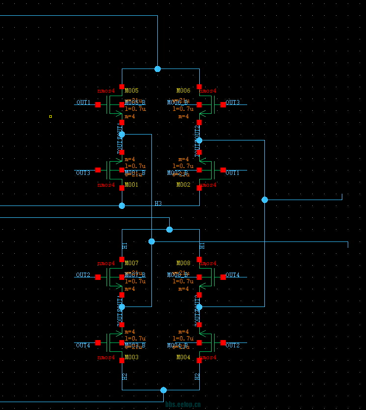

[求助] 电路求助,这是个什么电路?
发表于 2022-12-8 15:57:52 | 显示全部楼层 |阅读模式
悬赏50资产已解决
out 1 2 3 4 接时钟信号
最有右边两个输出通路
登录/注册后可看大图
最佳答案
查看完整内容
Chopper for offset/flicker noise cancelling
发表于 2022-12-8 15:57:53 | 显示全部楼层
登录/注册后可看大图
ISSCC2012Visuals-T8.pdf
1.94 MB, 下载次数: 24 , 下载积分: 资产 -2 信元, 下载支出 2 信元
回复
发表于 2022-12-8 22:48:04 | 显示全部楼层
有点像LVDS之类的输出,不过没有时钟关系也没有前后级电路,不太好判断。
回复
 楼主| 发表于 2022-12-9 09:07:54 | 显示全部楼层

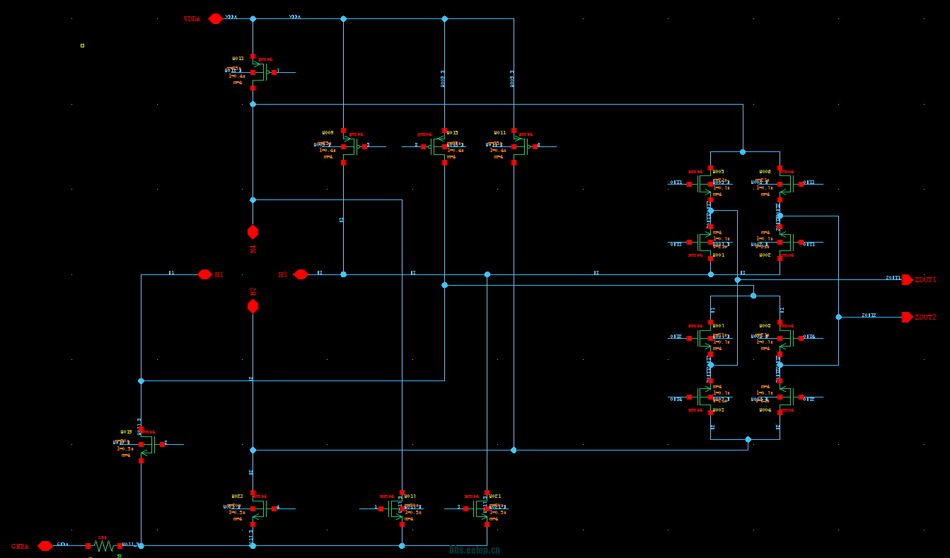

现在只知道时钟信号是不交叠时钟信号,最前面连接的是霍尔片
回复
 楼主| 发表于 2022-12-9 09:09:06 | 显示全部楼层
那些珊端标数字的也是时钟信号 控制的
回复
发表于 2022-12-9 11:40:29 | 显示全部楼层
失调消除吗
回复
 楼主| 发表于 2022-12-12 17:49:00 | 显示全部楼层
zhangn86 发表于 2022-12-9 11:40
失调消除吗
对,是有这个功能,正交法,应该是,大佬能说几点嘛
回复
 楼主| 发表于 2022-12-12 17:49:47 | 显示全部楼层
谢谢大哥
回复
发表于 2022-12-12 19:35:43 | 显示全部楼层
霍尔盘后面不是有个旋转电流消除失调的。
回复
 楼主| 发表于 2022-12-13 09:09:12 | 显示全部楼层
a5566andy 发表于 2022-12-12 19:35
霍尔盘后面不是有个旋转电流消除失调的。
是这样,但是我看论文用的都是,传输门,像图上那种接法,没见过
